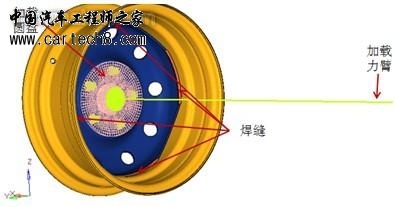

  1.1模型1(壳单元离散,不考虑接触与预紧力)
  轮辋、轮辐与焊缝均使用壳单元模拟,总装件的螺栓连接与加载轴均用KINCOUP刚性单元模拟,加载圆盘使用B31模拟,如图1所示。
  1.2模型2 (体单元离散,不考虑接触与预紧力)
  轮辋、轮辐、焊缝使用实体单元模拟,总装件的螺栓连接与加载轴均用KINCOUP刚性单元模拟,加载圆盘使用B31模拟,如图1所示。
  图1  未考虑预紧力的车轮有限元模型

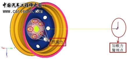

  1.3模型3(壳单元离散,考虑预紧力,接触对模拟接触)
  轮辋、轮辐与焊缝均使用壳单元模拟,总装件的螺栓连接与加载轴均用KINCOUP刚性单元模拟,加载圆盘使用实体单元模拟,加载圆盘利用KINCOUP单元与B31单元连接到车轮上, 利用接触对模拟加载圆盘与轮辐安装平面的接触,如图2所示。
  1.4模型4(壳单元离散,考虑预紧力,GAPUNI模拟接触)
  轮辋、轮辐与焊缝均使用壳单元模拟,总装件的螺栓连接与加载轴均用KINCOUP刚性单元模拟,加载圆盘使用实体单元模拟,加载圆盘用KINCOUP单元与B31单元连接到车轮上。利用DCOUP3D-GAPUNI模拟加载圆盘与轮辐安装平面的接触,如图2所示。
  1.5模型5(体单元离散,考虑预紧力,GAPUNI模拟接触)
  轮辋、轮辐、焊缝、连接件使用实体单元模拟,总装件的螺栓连接与加载轴均用KINCOUP刚性单元模拟,加载圆盘用KINCOUP单元与B31单元连接到车轮上。
  图2  考虑预紧力的车轮有限元模型

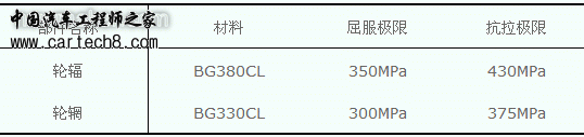

  1.6材料参数
  轮辐、轮辋的材料参数如下表1所示

  2.1模型1、2弯曲工况强度分析边界条件
  根据车轮弯曲疲劳试验的工作原理 [2],因为车轮内轮辋边缘部分被试验台夹具压紧固定,不能旋转和移动,所以对内轮辋边缘施加全约束,即六个自由苏全部被约束。车轮承受的弯矩是通过加载轴施加的,在加载轴的自由端施加沿y、z方向施加随时间变化的两个力,该力的大小等于车轮试验弯矩除以加载轴的长度
  。其中,M为试验弯矩载荷,L为加载轴长度,t为加载时间。
  图3  模型1、2弯曲工况分析边界条件
  2.2模型3、4、5弯曲工况强度分析边界条件
  约束车轮内侧边缘6个方向的自由度[2],在连接件与轮辐之间的5个螺栓上施加预紧力Fp=T/kd,其中T为螺栓的拧紧扭矩,k为汽车常用拧紧扭矩系数,d为螺栓的螺纹直径。在加载轴的自由端沿y、z方向施加随时间变化的两个载荷
  图4  模型3、4、5弯曲工况分析边界条件

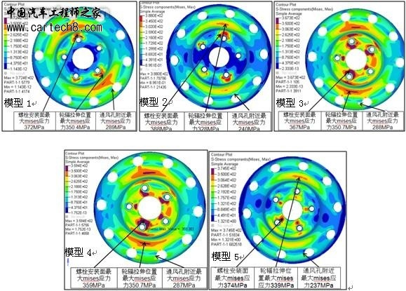

  考察螺栓孔附近、轮辐拉伸位置、通风孔附近的von Mises应力,如下图5所示。

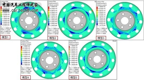

  3.2疲劳分析结果
  考察轮辐拉伸位置、通风孔附近的疲劳寿命如下图6所示。
  图6  弯曲工况下疲劳寿命云图

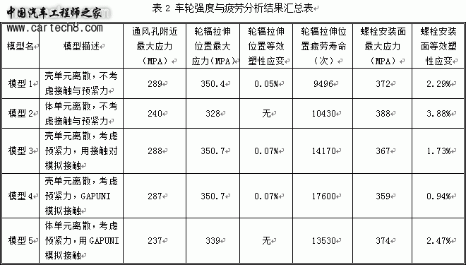

  3.3分析结果汇总
  4  分析结果
  对比模型1与模型2、模型4与模型5的分析结果,实体和壳两种离散方式,车轮轮辐拉伸位置与通风孔附近,实体离散方式应力低于壳。可知,由于实体单元(减缩积分单元)在厚度方向上仅有3层,分析结果不精确,故应采取壳单元对车轮进行离散。
  对比模型3与模型4结果,接触对和GAPUNI单元两种接触模拟方法,二者在轮辐拉伸位置应力均为350.7MPa,超过屈服极限350MPa,二者等效塑性应变略有不同,仅相差0.003%,寿命分别为14170次与17600次。
  利用接触对与GAPUNI单元两种接触模拟方法,计算结果相差不大,利用GAPUNI单元模拟接触建模简单,易收敛,故推荐使用GAPUNI单元模拟接触。
  对比模型1与模型4结果,对于壳单元,考虑预紧力与接触时,螺栓安装面(接触位置)应力与等效塑性应变明显降低。可知,考虑预紧力与接触时,避免了建模引起的螺栓安装面处的应力集中。
  5  结论
  本文采用HyperMesh软件对车轮利用5种建模方式进行离散,在弯曲工况下进行强度分析和疲劳分析,研究对比了分别用壳单元与体单元离散车轮,在螺栓安装面是否模拟预紧力与接触,接触模拟方式不同(接触对与GAPUNI单元)时,车轮的强度与疲劳分析结果,可知采用模型4的方法(壳单元离散,考虑预紧力,用GAPUNI模拟接触)强度、疲劳分析结果最为准确,且此方法使用壳单元建模简单,GAPUNI单元相比接触对建模简单,分析易收敛,考虑螺栓预紧力,能正确模拟车轮弯曲试验工况的受力状态,保证了结果的精确度。
