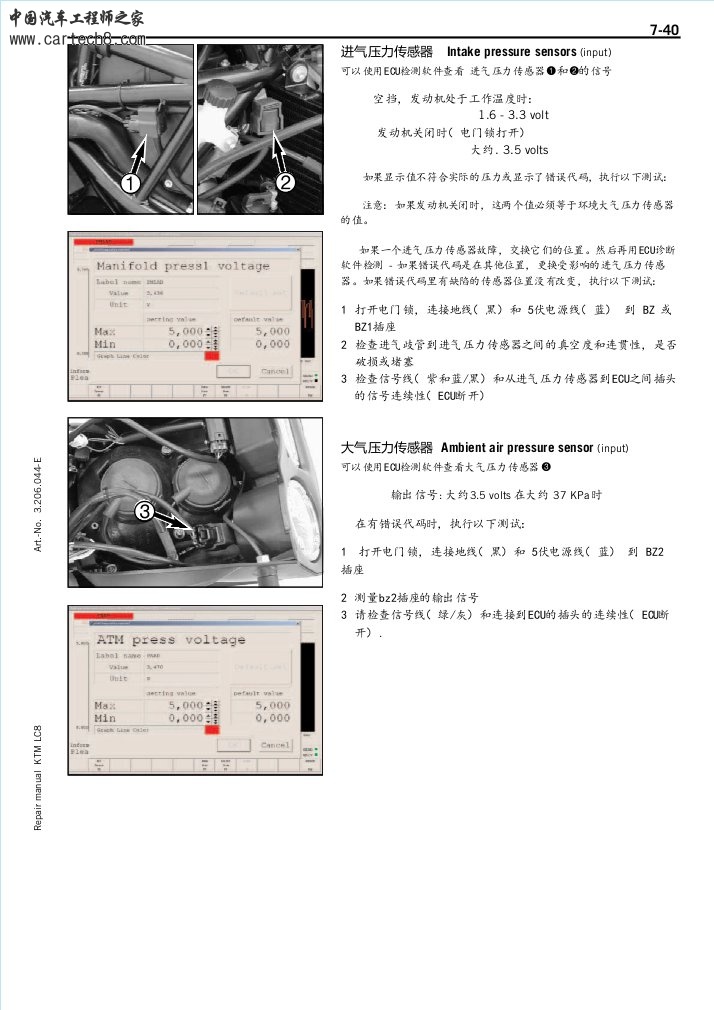

    突然一次无意间拔掉2个进气压力传感器的管子! 发动机正常了,看ecu数据流,虽然氧传感,喷射等,还是略有不平衡,但2个缸起码一起工作了。而且怠速很稳定。听排气声音和油门反应,甚至比以前没坏时,更好。
     然后又插上2个进气传感,故障再次出现,交换了2个进气传感位置,故障仍然继续。观察ecu数据,不点火时,2个传感都在3.6v左右,点火后,一个反应特别慢,但算是线性变化,另一个变化很快,但不规则时高时低。
    然后用万用表,直接接线,查传感器,电压一个3.6 一个3.69,用针管抽气,变化都还比较正常,而且比ecu软件看的,要迅速灵敏很多。
  现在不知该怎么办了。想请教各位工程师,现在该朝哪个方向检查?

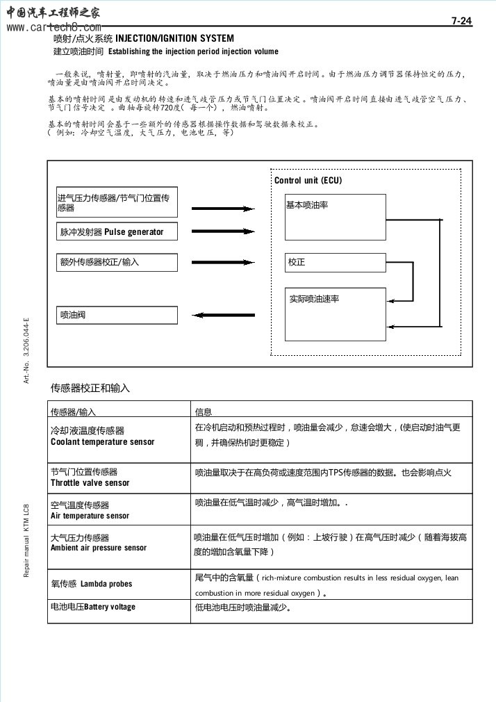

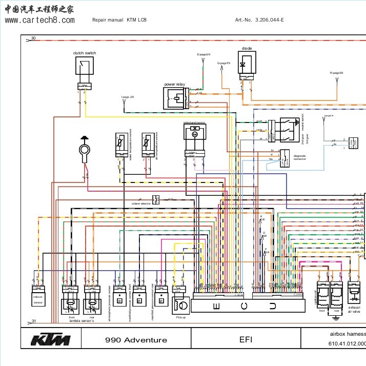

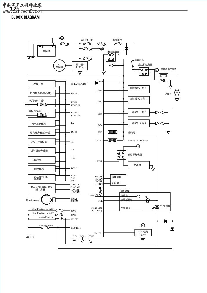

  初步认为现在的问题,就是喷油不对。官方资料写,基本喷射率由节气门传感和进气压力传感共同决定,低转进气传感为主,高转节气门为主。一个坏了,就启用故障模式,只读另外一个。其他传感器,水温,气温,气压等,都是额外辅助用。 我拔掉进气传感后,就正常。 说明,ecu控制部分,和控制机械件基本正常。之前出过好几个传感器地线短路,我看资料里,所有传感器的地线都是直接连到ECU。
所以现在初步打算查进气传感到ecu这一条的线路。

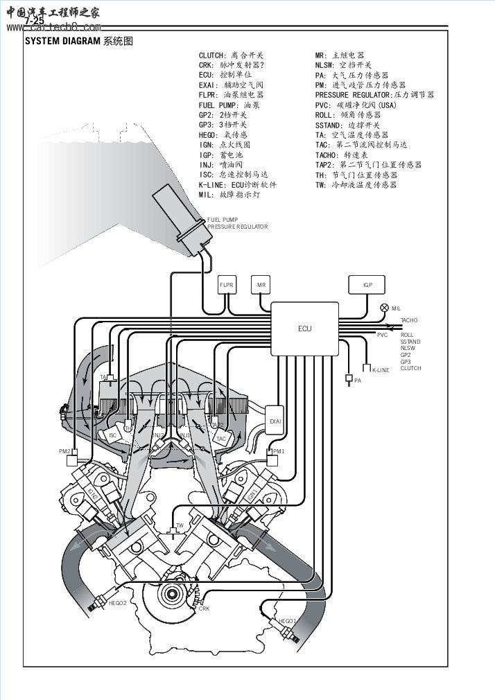

 楼主| 发表于 27-2-2015 17:57:02 | 显示全部楼层
附上一些原厂资料。
还有车型,其实是摩托车,但修摩托的一般都不懂这。。。我感觉电路方面跟汽车原理差不多,应该汽车的还更复杂。
车型KTM 990 adv 双缸 电喷 排量999cc
