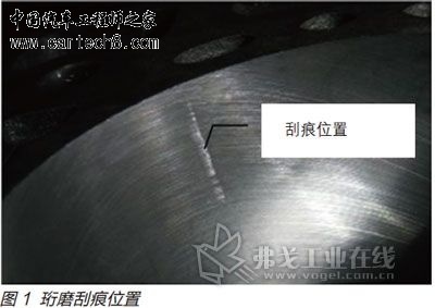

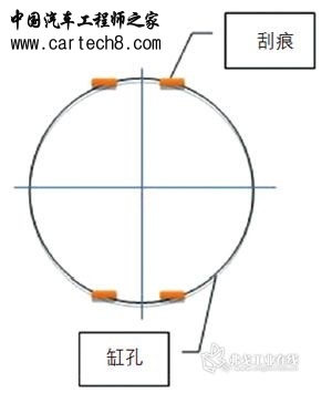

  下面我们针对某发动机缸体在珩磨过程中缸孔孔口位置出现刮痕的现象进行分析(见图1和图2),其特点如下:划痕成长条状,处于缸孔轴方向,宽度约为0.8~1.3mm,长度为18~25mm,上端距缸体顶面为3~5mm。活塞处于上止点时,活塞环1环上表面与缸体顶面距离为4.8mm。压痕处于活塞环与缸孔配合的范围内,且其平面低于缸孔表面,所以严重影响发动机性能;每个缸孔存在4条划痕,且中心对称。

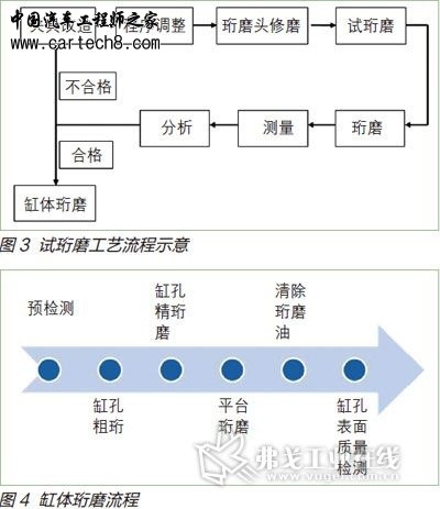

  在对缸体珩磨前,首先对珩磨机进行一次试珩磨,确保在调整珩磨之前,各项参数达到工艺要求,具体流程如图3所示。缸体珩磨加工工艺流程如图4所示。

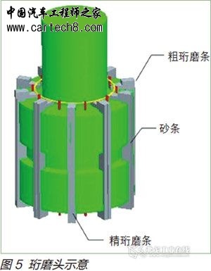

  缸孔出现刮痕后发现,划伤位置与珩磨头(见图5)珩磨条位置对应,且检查了珩磨头,无其他突出干涉部位。初步判定,缸孔划伤是由珩磨条刮擦导致。在此对可能产生划痕的原因及措施进行分析。

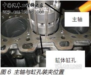

  重新调整缸体的缸孔位置、缸体缸孔中心间距参数、缸体装夹位置及主轴参数等。重新定位并装夹后,利用百分表对珩磨机主轴与缸孔中心进行确认,确保在同一主轴,再进行珩磨,缸孔内壁刮痕依然存在。主轴与缸孔装夹位置如图6所示。
