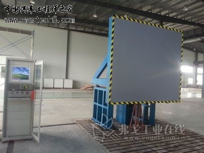

  图2  机械台架结构
  检测系统组成
  根据上述方案研制了车顶强度检测系统,系统机械台架如图2所示。
  作动器在反力支架上的上下移动是通过三相异步电动机及减速机驱动丝杠转动实现的,移动范围较大,适用于不同高度轿车车型。
  加载通道使用了自主研发的PID伺服控制卡控制伺服系统,具备硬件过载保护功能。使用载荷传感器进行载荷检测,同时使用电动机编码器进行车体形变量检测,试验时实时采集并计算载荷量及车体形变量,并绘制载荷及形变量实时曲线。数据采集过程中,对采样值进行了滤波处理,以有效抑制干扰,减小误差。

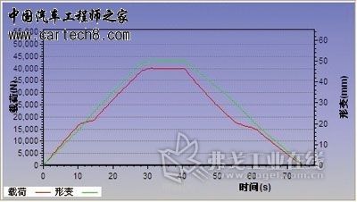

  图3  后围强度测试数据曲线
  性能测试
  为了验证该测试系统,对系统进行了不同加载方式的性能测试。图3为后围强度测试数据曲线,测试参数设置如下:系统采用松下A5系列5kW伺服电动机,按照40kN目标载荷加载,加载过程移动速度不超过2mm/s(设定为1.8mm/s),加载到目标载荷40kN后维持10s,然后卸载。
  试验中根据载荷实时变化,系统自动识别加载面是否与车体接触,并适时记录变形量。加载过程中有相应硬件和软件的过载报警及保护。硬件电路产生报警后,通过控制电路锁止电压输出,使系统只能执行卸载操作,并报警指示。
  由试验曲线可以看出,采用基于载荷运算的加载方式后,系统加载速度稳定,满足试验需求;系统控制精度较高,优于0.5%,有效防止了突然形变导致的冲击,而且超调较小。测试系统性能及功能均优于国家标准要求,试验效果良好。
