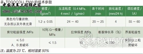

  现就我公司玻璃粘接工艺所使用的长春依多科化工有限公司生产的TOGOCOLL F500单组份聚氨酯粘接剂作进行介绍。TOGOCOLL F500的技术参数如表所示。
  TOGOCOLL F500在室温下吸湿反应固化,除具有良好的粘接强度和冲击强度外,还具有耐老化、耐低温、耐磨、耐振动疲劳以及耐水、耐油、耐化学药品、耐臭氧、耐细菌和强韧的弹性等优良性能,其中耐油、耐低温性能尤为突出,使用方便,堆积性能好,可进行喷漆处理。

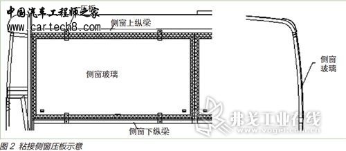

  (2)用玻璃吸盘将侧窗玻璃抬上车,按设计位置,可用支撑块使其正确定位于侧窗止口上。注意根据玻璃实际制作情况,修正支撑块的尺寸,用记号笔在侧围防护胶带纸上做好侧窗玻璃的周边位置及支撑块位置的记号。抬下侧窗玻璃,置于稳定的工作台上,注意工作台上应垫上保护玻璃用的保护垫,可用聚氨酯泡沫板或其他软垫。为便于粘接后将玻璃压紧,防止滑移,采取在侧窗四角加压板的措施,压板位置如图2所示。此时可预先钻孔,用螺钉将压板挂在侧围上,不要固定,待玻璃粘好后压好玻璃。

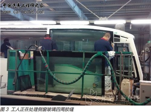

  (10)侧窗玻璃四周的胶缝(见图3)处理要精细,胶缝宽度尽量保持一致,因为会直接影响整车的外观。最后,将粘接缝填满胶液,刮齐修平。
