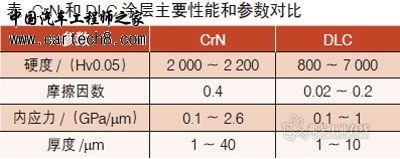

  摩擦磨损是汽车能量损耗的主要原因之一,汽车消耗的燃油只有15%左右的能量用于驱动车辆正常行驶,大部分能量被发动机和动力传动系统等消耗,可见降低摩擦损失对汽车节能减排具有重要意义。PVD涂层自1995年引进到汽车工业并获得成功应用,便打开了汽车零部件行业对PVD涂层的需求,从此PVD涂层在汽车工业就成了降低磨损和减少摩擦做功的代名词。早期发挥巨大作用的主要是以CrN为代表的金属氮化物陶瓷涂层,但随着汽车工业的发展,以及对节能减排要求的提高,陶瓷涂层由于其较高的摩擦系数已不能满足汽车工业的需求。DLC则因其具有高硬度、高弹性模量、低摩擦因子和耐磨损等特性,迅速被应用于汽车零部件的表面减摩耐磨处理中,CrN与DLC性能对比如表所示,与CrN相比,DLC最大的优点在于大大降低了活塞环摩擦功耗,实验表明排量1.8 L的L4发动机活塞环采用DLC涂层后,在整个工作转速区域摩擦损失下降10%~15%。

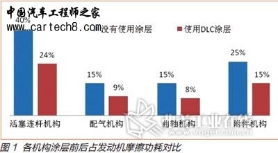

  DLC涂层由于其高硬度和低摩擦因子使得部件磨损大大降低,同时也减小了由摩擦引起的噪声和由磨损造成的密封性下降等问题,提高了燃油效率。例如DLC在气门机构零件上的应用,可以减少40%的摩擦功耗,结果得到的是更好的燃油经济性和1%~2%的CO2减排。DLC薄膜在汽车发动机零部件上的应用降低了各部件原有功耗的50%左右(见图1),提高了输出功率。

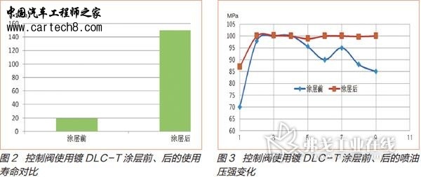

  DLC-T涂层由于具有优异的耐磨性能和较好的抗冲击性能,极大地满足了控制阀的耐磨和抗冲击需求,同时也解决了由于磨损而引起的密封性能下降问题。DLC-T涂层在台架试验中大大延长了控制阀的使用寿命(寿命延长6倍以上),也保证了燃油喷射系统的封闭性,提高了其燃油喷射压强,从而提高了燃油燃烧率。控制阀使用镀DLC-T涂层前后的使用寿命和喷油压强变化如图2、图3所示。
