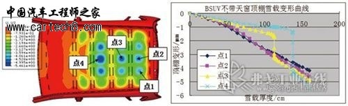

  图3  顶盖雪载分析变形

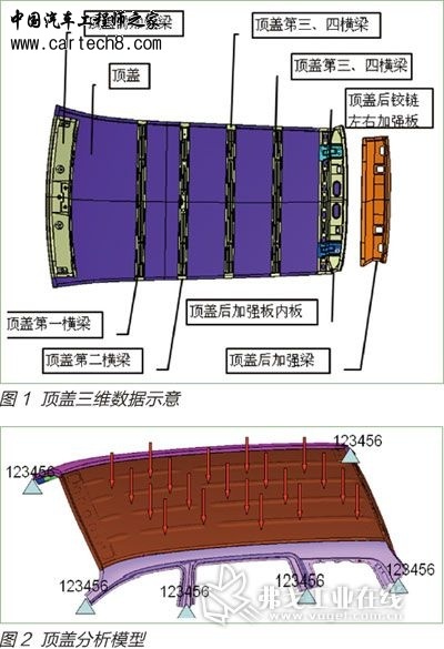

  断面设计完毕,根据此结构及其他分组提供的初步数据,建立三维数模。此三维数据的建立需要钣金材质的优化、整体结构方案分析、密封间隙的检查、运动校核、钣金的结构方案分析、重量成本分析、搭接方式以及焊点数量及工艺可行性分析等大量数据的支撑。提交CAE做性能指标分析,如符合法规要求,可继续细化结构;若不符合要求,需对断面调整优化,兼顾三维数据的更新,达到数据一致性。根据上述的断面结构,制作顶盖的三维数据(见图1)。

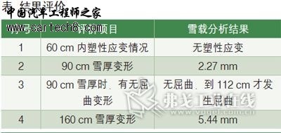

  对三维数据进行顶盖雪载分析,通常设定的目标值如下:顶盖在60cm内不出现塑性应变;顶盖在90cm内不发生屈曲变形。雪载分析的有限元模型根据分析标准建立,在分析时分两步进行:第一步约束截取的侧围断面,第二步进行顶棚160cm雪厚的加载,按照0.05cm的增量步进行计算,边界条件示意如图2所示。
  顶盖雪载分析变形如图3所示,结果评价如表所示。从分析结果可以得出,结果符合顶盖雪载要求。
