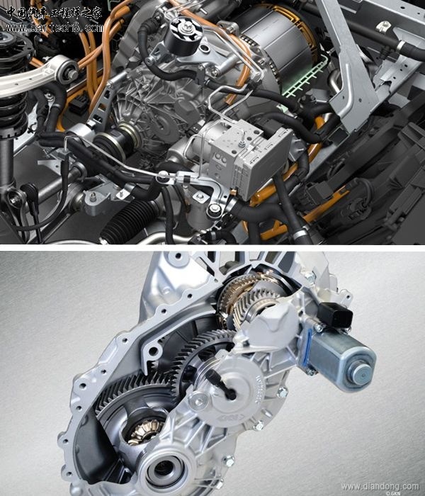

  目前纯电动车中,我们还没有看到多级变速箱的存在。在采用插电混动结构的车型中,宝马i8已经率先为驱动前轮的电动机单独装配了一台结构小巧的"双级"变速箱。
  大部分混合动力车型都配有离合器结构,用于电动机转速过快时,防止达到临界速度会将电力驱动脱离,但这样会影响动力的性能发挥。宝马i8是一辆对动力有追求的跑车,电动机占到一半的动力输出,显然断开电力传动对它来说不合适,而来自吉凯恩(GKN)公司的eAxle变速箱解决了这个问题,它使宝马i8的电动机在第二挡时临界转速更低,这样全程都有电动机与汽油发动机共同驱动车辆。
  宝马i8电动机采用横置布局空间狭小,GKN薄片式"2AT"被紧凑地安装其中
  该变速箱的聪明之处在于,为电动机额外增加一个齿轮传动比,可以提高车辆的加速性能,同时增加了纯电动模式行驶里程。吉凯恩的双速eAxle变速箱,还使得电动机以及与其相连各系统的尺寸得到降低,减轻了重量,整个装置仅重27公斤,体积为325562313毫米,这个体积参数比,专为横置布局经过特别瘦身的ZF 9AT变速箱还要小,ZF 9AT为367521421毫米。宝马i8在传动轴与电动机之间,仅留有狭小的横向空间,与其说是eAxle变速箱被安装在宝马i8,还不如用"贴附"形容更为恰当。

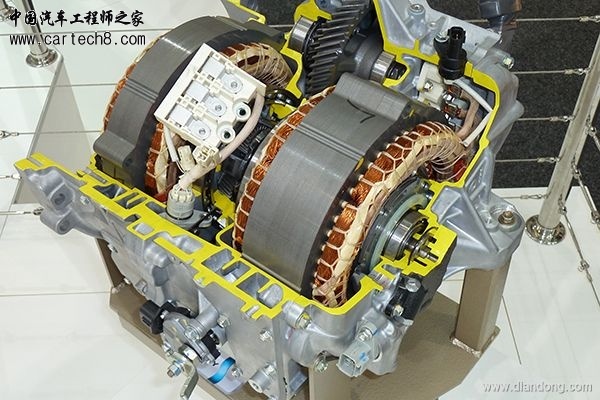

  丰田的ECVT采用行星齿轮结构
  其实不光是高大上的宝马i8,丰田也为旗下混合动力车型,装配了一台ECVT变速箱,它没有传统CVT的锥盘与钢带,使用了行星齿轮变速结构,这台变速箱不光匹配发动机,对于电动机同样具有变速功能。目前,德国汽车零件供应商博世,已经表示他们正在加紧研发电动车用多挡变速箱。特斯拉ECO艾伦马斯克也在考虑,未来为Model S匹配一台紧凑、轻薄的多挡位变速箱。
