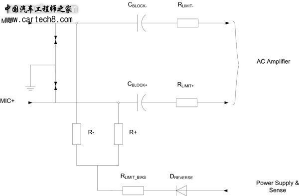

  图1:分立麦克风偏置电路示例(不含检测或故障诊断功能)
  AC Amplifier:交流放大器
  Power Supply & Sense:电源及感测

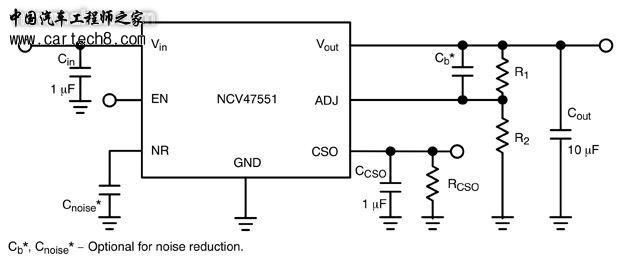

  图2显示了采用标准应用设置的麦克风稳压器的示例。图中使用的器件是安森美半导体新推出的NCV47551,这器件具有可调节输出电压,能采用外部电阻分压器在3.3 V与20 V之间设定输出电压。从稳压器电流感测输出(CSO)引脚获得的镜电流――此电流与负载电流的比例为固定值(通常是1:1)――可以被监测为固定电阻对地的电压(VCSO),并且可以使用模数转换器(ADC)来采样。电阻值RCSO还设定限流阈值电平。通过监测CSO电压,电流镜可以用于区分开路、对地短路及正常工作条件。
  图2:使用安森美半导体NCV47551的麦克风稳压器应用电路图
  Optional for noise:可选元件,用于降低噪声
  由于麦克风负载电流通常如此之低,电流镜比例需要设定为不会导致开路检测问题的值。在开路事件中,CSO电流将降至其最低值。但它需要保持足够高,以确保ADC输入电容在其采样和维持时间常数范围内充电。尽管这ADC本身也是CSO引脚的一个负载,由于CSO引脚结合了限流及电流监测功能,如果检测电流电平阈值太低的话,此负载可能会影响限流值。因此,在镜电流比例为1:1的情况下,就可以省去外部缓冲器了。
  通过监测VCSO值,可以使用ADC来检测各种故障条件。在VOUT对地短路状况中,负载阻抗下降至0,或者接近0,导致负载电流上升并触发外部设定的电流极限,输出电压成正比反走。这导致VCSO瞬时上升至其上限。提供的第二重保护功能是使用设定为内部固定值、环路响应比预设电流极限更快的第二个默认电流极限,确保启动时的限流。还有更进一步的保护,即使用位置跟稳压器线性旁路元件相邻的热感测器件(TSD)检测的限热阈值,以确保不超过最大结温。如果此阈值被超过,那么稳压器将自我关闭,直到恢复原来状态。
  如果出现负载开路状况,负载电流将下降至0或极接近于0。相应地,VCSO将下降至接近地电势,同时ICSO确保不高于足以为大多数ADC的输入电容充电的电平,从而符合采样及维持要求。虽然使用VCSO输入不可能直接识别出对电池短路状况,但在VOUT对电池短路状况下,无论是在供电或不供电状态,器件都受到保护。如果有需要的话,可以增加外部电路来检测对电池短路状况。
  另一项重要考虑因素就是抑制噪声。高直流增益提供将稳压器输出噪声降至最低的电源抑制比(PSRR),还具备旁路用途,提供第二条高频低阻抗通道,以分流高频电流及进一步降低输出噪声。为达此目的,使用了外部陶瓷旁路电容CNOISE。
  NCV47551针对在汽车中使用而设计。它的启用及输入引脚能承受高达45 V峰值的ISO 16750-2负载突降脉冲,无需外部极性反向保护。此外,NCV47551还经过专门设计以提供低噪声电源,确保ADC在检测麦克风可能的故障状况方面的兼容性。
