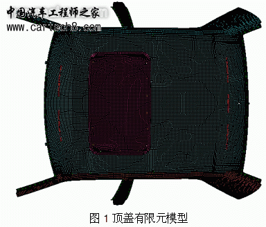

  顶盖的有限元模型截取自白车身。在模型截取过程中既要使截取后的顶盖模型计算后与实物保持一致,又要使有限元模型尽量简单。鉴于以上考虑,将白车身及顶盖总成的CATIA模型导入HyperMesh,并进行几何清理,在HperMesh软件中截取白车身的有限元模型,模型网格的基本尺寸采用5mm×5mm建模,共有154640 个单元。最后的模型如下图1所示。

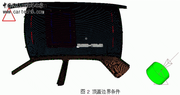

  顶盖的抗凹刚度性能分析要考虑几何非线性、材料非线性及接触非线性。在分析中,采用解析刚体模拟刚性压头,在薄弱区域建立刚性面与顶盖之间接触关系。120N载荷施加在刚性面上,载荷方向沿着考察点曲面的法向。天窗用刚性体模拟,天窗的质量以集中质量加在天窗的质心处。约束A/B/C柱截面的DOF123,边界条件如图2所示。
  分析分为两个载荷步:
  第一步:天窗自重下,顶盖的变形;
  第二步:施加位移载荷,在选取分析考察点建立垂直于外板的局部坐标系,在刚性面参考点沿局部坐标系Z轴施加120N载荷。

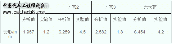

  根据实验测量顶盖刚度最弱的区域作为抗凹点的分析位置,具体选择在下图所示天窗右下角,与天窗边缘的距离为50mm处,从HyperView后处理软件查看计算结果,得到在天窗自重下及120N载荷下的变形如下图3/4所示。计算、分析值与实验值比较接近。
  此时开天窗后的顶盖的抗凹性较弱,变形较大,不能接受,需要进行局部加强优化。

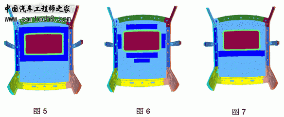

  为了解决现有车型顶盖刚度不足问题,在不增加零件模具的情况下,通过在天窗附近区域粘贴结构加强片,来加强顶盖的刚度。工程上提出了3种粘贴结构加强片的方案:
  方案一:在天窗四周贴加强片,如图5所示;
  方案二:在天窗四周部分区域贴加强片,如图6所示;
  方案三:在天窗后部一个区域贴加强片,如图7所示;

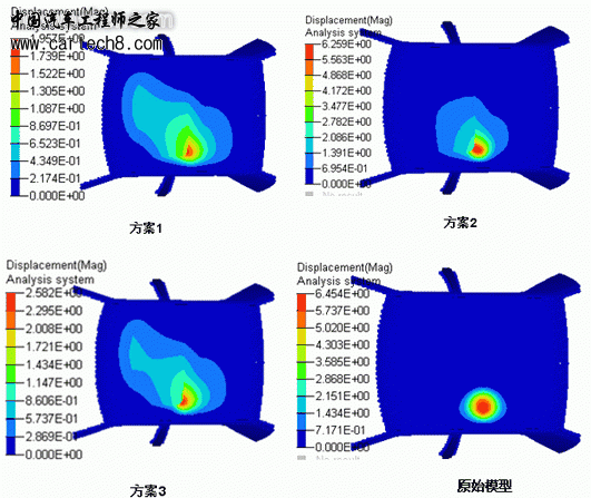

  分析结果如下图所示:
  从上面的分析结果可知,方案1与方案3对安装天窗后的顶盖刚度不足问题有了很大的改善,方案3的改善效果与方案1相差不大,且方案3所贴的加强片较少,成本降低达2/3。综合考虑可知方案3最优。
