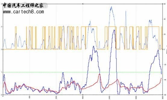

  由于空气质量传感器需要对空调系统的进风口进行自动操作,所以必须配备在装有自动空调系统的汽车上。目前市场上绝大部分的中高端车都装备了自动空调并且许多车型已经配备了空气质量传感器。由于空气质量传感器的作用,车辆在经过空气受污染区域时,车内的空气质量得到了显著的改善。下面的测试曲线表明了空气质量传感器所起到的明显作用:途中蓝色曲线表示车外空气中氮氧化物的含量,红色曲线表示车内空气中氮氧化物的含量。通过对比可以发现由于空气质量传感器的作用,车内氮氧化物的水平受到了严格的控制,从而保护了驾乘人员的健康。
  图1:空气质量传感器的效用(横坐标是时间,纵坐标是浓度)
