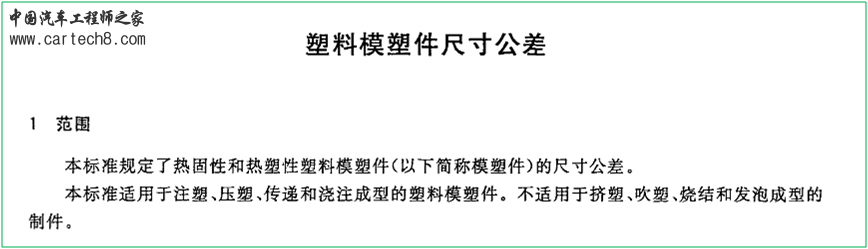

    各位大神,GB/T 14486是塑料零件成型公差的国家标准,但我在使用范围中发现好几种工艺不能使用,我对这个地方不是很明白,它们之间的差异能有多大,像挤塑、发泡、烧结它们不能使用这个标准的正真原因是什么?还有就是像发泡、挤出和烧结它们这些工艺如果没有自己的公差标准,相关厂家是如何控制这个成型过程的?谢谢,求大神指教。

    注塑成型工艺中有一个步骤叫注射,也就是把熔融的塑料通过浇口注射到模腔当中。
    至于你说的尺寸公差中不适用挤塑,吹塑之类,是因为产品中的某一尺寸是无法人为靠模具去控制的,塑料挤出成型有一种现象叫挤出胀大,这种胀大是不受模具控制的;而吹塑成型中,产品的壁厚也是不受模具控制的;至于注塑一类,由于有阴阳模的存在,会对产品尺寸起到一个很大的约束作用,所以这样的产品才会有一个比较稳定的尺寸,适用于用公差去衡量。

    就像吹塑,注入量和壁厚有关系,一般需要测量壁厚;也应该有公差要求把
