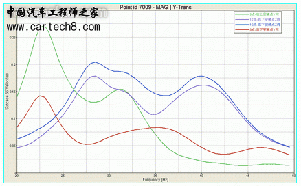

  现以某车型为例,说明车身振动特性对转向系统振动的影响。分析软件使用Altair公司的HyperWorks软件进行有限元分析的前处理、分析和后处理。分析内容主要是在发动冷凝风扇安装点分别施加单位激励,输出方向盘9点和12点钟方向的速度响应。灵敏度曲线如图1所示:
  图1 某车型振动灵敏度曲线
  图1中在22Hz、28.5Hz、31.5Hz和39Hz处有明显峰值。对峰值处进行模态贡献量分析发现:22Hz的峰值由前端横向弯曲模态主要贡献,28.5Hz峰值由前端弯曲和整车弯曲模态主要贡献,31.5Hz峰值由转向系统横向弯曲模态主要贡献,39Hz峰值由转向系统垂向模态主要贡献。说明车身模态和转向系统本体模态对转向系统振动均有贡献。
  振动灵敏度分析可以初步判断转向系统的振动水平,通过判断灵敏度曲线的峰值是否超过设计要求来进行风险评估。在分析灵敏度曲线是,首先要确认峰值频率是否与怠速主要激励频率耦合。

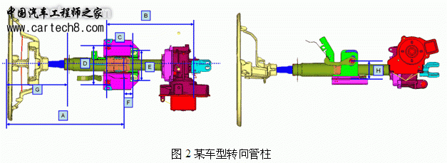

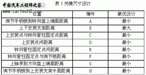

  该设计应该从总布置开始的时候进行,该阶段主要考虑转向系统布置的影响,以某车型的转向管柱信息进行说明,如图2和表1所示:

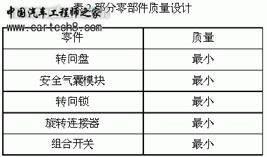

  零部件质量对转向系统模态有很大影响,这些零部件主要为方向盘、安全气囊模块、转向锁、组合开关和旋转连接器。其最优设计要求如表2所示:
