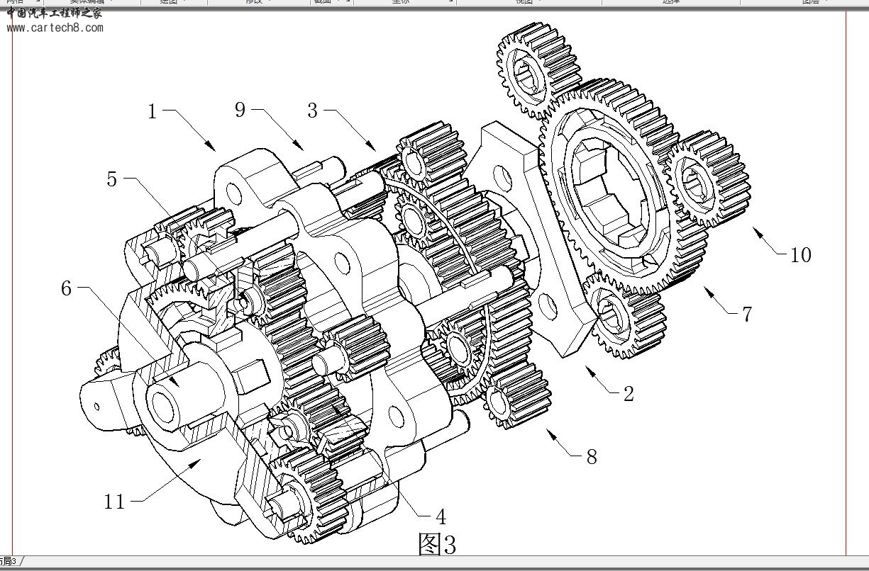

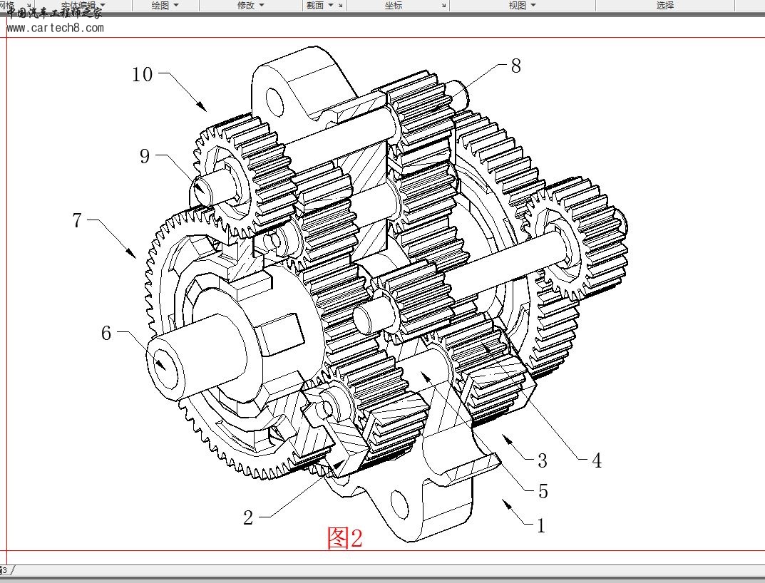

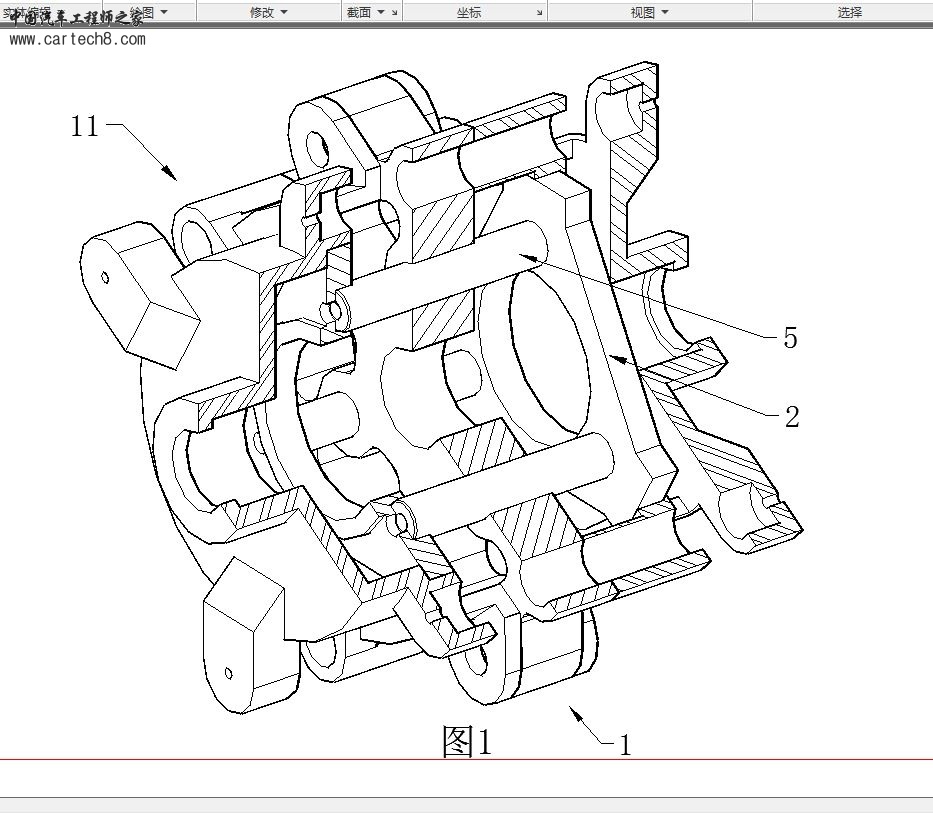

    前一阵发过一个扭矩导向差速器,这个算是“第二版”,因是自己做的,当局者迷,还请高人帮忙看下是不是这么回事,先谢谢了!
    目的就是车辆在弯道中通过这个差速器来达到同桥两车轮的动力输出外侧大于内侧(自己算的是当两轮转速差在1.5倍时外侧与内侧比值是1.183)
    图中  3:外70齿,内60齿   —  4:15齿  —  6:30齿  —  7:60齿  —  8:14齿  —  10:24齿
