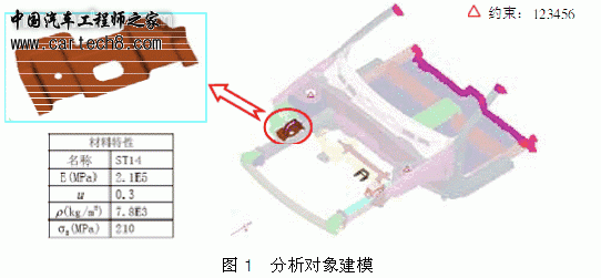

      在此,我们以某轿车发动机右侧悬置支架作为分析对象,建立车身前部有限元分析模型(见图1)。该模型中包含节点211068个,单元220366个,其中焊点单元使用Nastranr中的“CWELD”进行模拟。

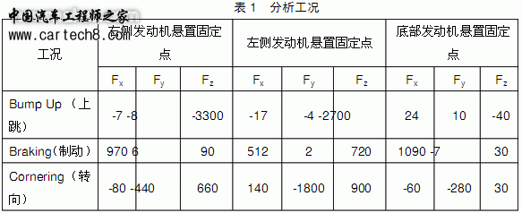

      计算工况的确定:主要考察该支架在汽车上跳、制动和转向时能否承受发动机的负荷,相关的量值已通过ADAMS?软件计算得出(见表1)。

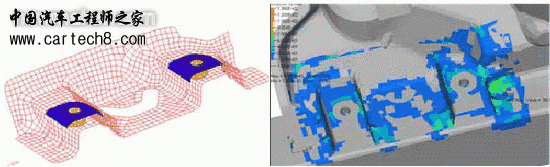

      将其反力作为输入,添加到发动机悬置的3个支撑点,使用Nastran求解后,我们选用上文提到的形状改变比能法查看构件的σmax,分别为237.1MPa(Bump Up工况,见图2)、71.2MPa(Braking工况)和36.8MPa(Cornering工况)。由于所分析工况均为疲劳工况,按照经验设定安全系数n=1.75,进一步求出材料的许用应力[σ]=120MPa。使用公式(1),对比后发现Bump Up工况下的应力值严重超标。下面我们将针对该工况进行讨论,探索强度失效问题的一些解决方案。
      图2 HyperView查看Bump Up工况应力云图

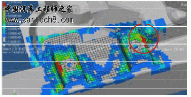

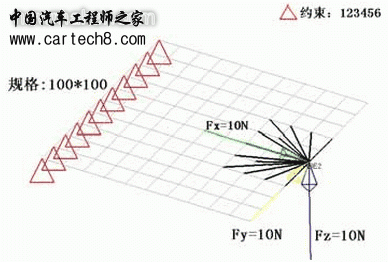

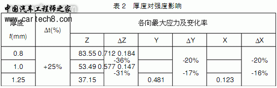

      改变料厚的实质是增加构件自身刚度,增强抗变形能力,进而达到改善应力状况的目的。为了研究厚度对结构性能的贡献,我们做了一个简化模型加以说明(见图3)。
      图3 厚度对强度影响分析

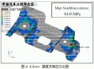

      相应的计算结果如表2所示,通过对比我们可以发现:厚度增加对结构强度有一定贡献,尤其对厚度方向贡献最大。再回到本例中的悬置支架,如果将其厚度由2.0mm增加到3.5mm,强度问题就可以解决(见图4)。但采用此方法应注意协调空间结构、重量限制等要求,不能顾此失彼。

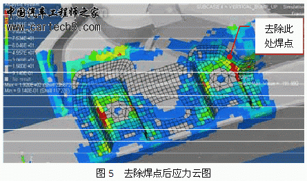

      对于车身构件来说,连接关系的变更意味着力的传递路径被改变了,进而影响了构件受外载后的变形姿态。工程中最常见的应用,就是当某焊点周围存在高应力时,我们会在符合工艺要求的前提下在其附近适当添加焊点,以期分解外力,改善构件受力条件。本例中为了改善图2圆圈所示位置的高应力,去除折弯处的一个焊点(图5所示位置),释放该处约束,改善支架变形状态。最终得出的最大应力为191.9MPa,比最初结果降低了19%。

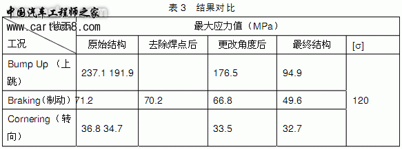

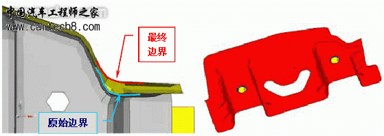

      之所以将其称为高级篇,是因为结构形式的变更除满足强度需求外,还受设计、工艺等要求的制约,实为理论与实践紧密结合、多学科综合交叉互动的复杂过程。大量的工程经验是非常必要的。从根源上讲,其精髓归结起来就是四个字“见招拆招”。如本文中的支架,其左侧加载点距离边界较近,进而导致边界处受拉产生较大应力,通过与设计部门沟通,将边界位置圆角适当加大,强度问题有所改善。另外,对于某些薄弱位置,我们还可以采用局部加强的方案,如局部采用加筋改善刚度,局部用加强件等(见图6),均可在一定程度缓解强度失效问题。当然,如前面所述,结构的改变涉及很多方面,要有法有度,这样才能真正解决工程问题。最终结果对比详见表3,在以上各种方法的综合作用下,支架强度问题得以顺利解决,目前实车验证未产生问题。
      图6  (从左至右、从上到下)修改圆角示意,
      添加加强筋示意,局部加强件示意,最终应 力云图
