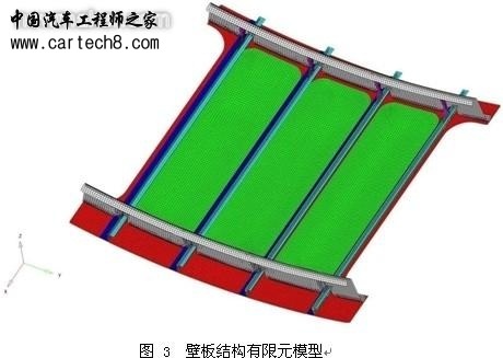

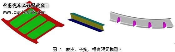

      试验件有限元模型见图 2、图 3。

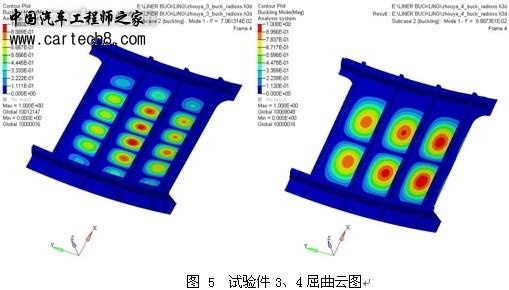

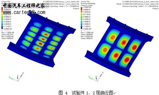

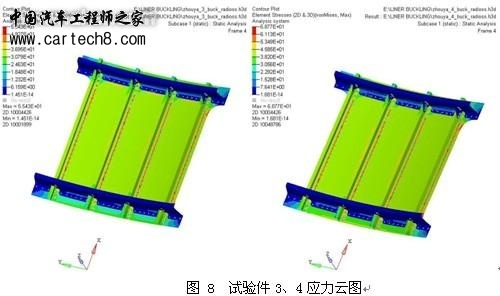

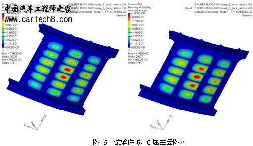

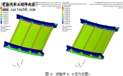

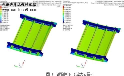

      对六种试验件构型使用RADIOSS求解器进行线性屈曲分析,在线性屈曲分析的基础上得到屈曲时的强迫位移,再以相同的约束进行静力计算,得到屈曲临界载荷和应力。试验件的屈曲云图见图 4-图 6,屈曲临界应力分布云图见图 7-图 9,屈曲临界载荷、应力及位移见表 2。
      4 总结
      采用RADIOSS求解器对机身壁板轴压试验进行线性屈曲分析,通过计算结果可知试验件考核区先于非考核区屈曲,试验件应力分布均匀无应力突变,试验件设计可以满足试验要求。
      蒙皮厚度对机身壁板蒙皮压缩屈曲影响较大,长桁类型和长桁间距对机身蒙皮压缩屈曲影响较小。
      由于有限元屈曲波长上的数量、连接单元的简化以及蒙皮与长桁之间接触等因素对屈曲计算的精度都有影响,下一步有限元计算结果还需和试验数据进行对比,以验证改进建模方法。
