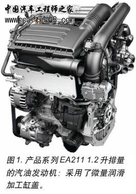

      大众汽车在驻萨尔茨吉特的工厂,采用微量润滑辅助加工最新一代发动机(EA211)的盖缸,在加工设备上采用了补偿卡头系统Softsynchro Modular/MQL,加工时极少的资源消耗令人印象深刻。

      他举了一条于2010年投产的加工系列型号为EA211的1.2升汽油发动机新的缸盖生产线,作为微量润滑技术在当时达到的发展水平的一个绝佳实例。Aydin先生说:“对于所有采用一定几何形状和角度的切削刀刃所进行的加工,我们都采用微量润滑工艺,使所需加工的每一台缸盖,从约消耗4升冷却润滑液减少到消耗不足20毫升的微量润滑油。”
