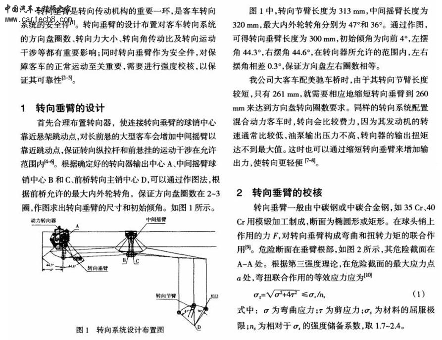

上述用作图法求出了转向垂臂的长度和初始角度,但没看明白是怎么弄出来的,请各位老师指导,谢谢.

    转向垂臂初始角就是向下的。
    长度与转向摇臂相当,或略大一点点。

    做一下和悬架的协调量就都出来了
