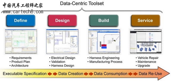

电子设计自动化工具可用来解决这些挑战。明导的Capital Tools套件(Capital)为配电系统 (EDS) 设计提供全面解决方案,涵盖了系统要求、特征和功能,以及逻辑和物理架构等上游流程,以及制造和服务等下游流程(图1)。
图1:Capital等配电系统设计工具涵盖了从概念到客户服务的整个车辆生产流程

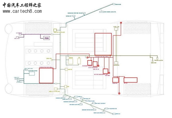

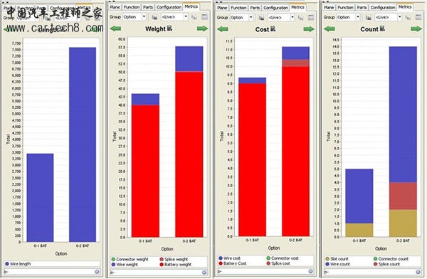

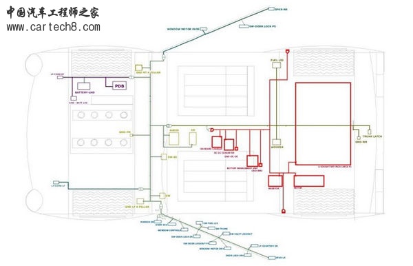

模拟工具可利用图形和数字报告,帮助评估采用不同设计方案的成本和重量。虚拟原型(而非实体模型)使设计工程师能够迅速建立需要运用不同解决方案的情况,以确定哪种方案重量更轻、使用的电线和组件更少等等。例如,通过模拟可比较单电池组部分混合动力车设计(电池组位于车尾)与双电池组设计(电池组位于车身和车头)(图2)。软件显示单电池组设计布线更少、重量更轻、成本更低、整体组件更少(图3)。
图2:上图:电池组位于车尾。下图:电池组位于车身和车头。
图3:经Capital分析得出,单电池组设计布线更少、重量更轻、成本更低、组件更少。
