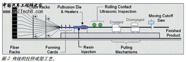

  复合材料汽车部件大批量生产的主要障碍是缺乏复合材料的自动化加工技术,这就增加了它们的制造成本。在所有的复合材料生产工艺中,自动化程度最高、最高效和最具竞争力的工艺就是可以得到恒定截面的拉挤成型工艺(见图2)。
  目前,拉挤成型工艺主要是将浸渍的纤维在模具中成型(浸渍是在开放的槽或通过注射完成的)。模具的加热系统(通常是热电阻)控制着树脂的固化。复合材料被拉挤成型之后再切割成所需长度。
