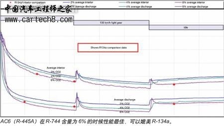

  还有一个SAE合作调研项目继续对AC6制冷剂展开研究,这是美希化工(Mexichem)提议的一种混合物,成分包含85%的R-1234yf、9%的R-134a以及6%的R-744(用作制冷剂的二氧化碳)。该混合型制冷剂被ASHRAE(美国采暖、制冷和空调工程师学会)命名为R445A。
  CRP数据显示R445A的性能与R-134a相当,但是比R-1234yf的可燃性低。目前还有一些专利方面的问题,但是美希表示正在解决。
  AC6(R445A)制冷剂的GWP值为135,低于欧盟法规的要求(150)。150被全球普遍认为是低GWP制冷剂的最高值。虽然美国环保署目前还没有要求必须要使用低GWP值的制冷剂,但是在CAFE(企业平均燃油经济性)法规中对此类制冷剂的使用将给予奖励分值。
  AC6(R445A)制冷剂中R-744的含量引起了人们对制冷剂从系统中出现选择性泄漏的担忧,作为该混合化合物中压力最大的成分,其可能发生的泄漏率最高。CRP数据中一项泄漏模型显示,如果R-744含量从6%降到2%,制冷剂的性能仅下降5%。如果CRP可以提升油管的性能,其相信整个系统可以维持7年的使用寿命,而这也是该制冷剂将其性能维持在可接受范围内的周期。
