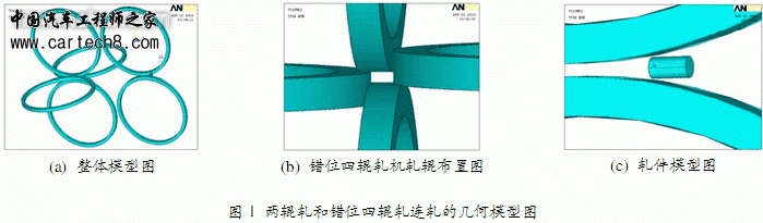

  由于轧辊视为刚性辊,为了减少单元数量,缩短计算时间,在建模时一般将实体轧辊用辊面来代替。为了尽量与实际生产相一致且单元数目不至于过多,本文采用厚度、宽度均为5mm的圆环体来模拟实际轧辊。轧件用直径为2.7mm长度为5mm的圆柱体模拟。两辊轧和错位四辊轧连轧的几何模型如图1所示,(a)为两辊轧和错位四辊轧连轧的整体模型图,(b)为错位四辊轧机轧辊布置图,(c)为轧件模型图。

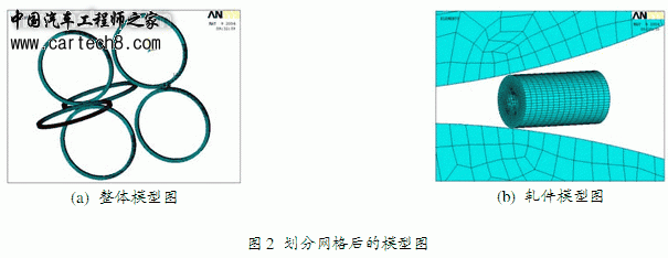

  采用映射网格划分方法,单元类型为六面体单元,采用手动SWEEP方式划分网格。对于轧辊,由于轧件模型长度比较短,在仿真过程中,与轧件实际接触的部分不到1/4圆弧。因此,为了减少单元数目缩短计算时间,在轧辊的网格划分时,对整体划分较粗的网格,仅对要接触的1/4圆弧进行网格细化,宽度方向细分份数为5,1/4圆弧细化份数为100,单元大小为2mm,单元数目为23710。对于轧件,在长度和端面圆周上先对线条细分,长度方向上细分份数为15,端面圆周细分份数为60,单元大小为1mm,单元数目为8745。划分网格后的模型图如图2所示,(a)为整体模型图,(b)为轧件模型图。

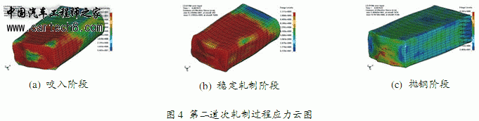

  图3中的(a)、(b)、(c)分别为第一道次轧制过程中轧件咬入阶段、稳定轧制阶段、抛钢阶段的应力分布云图,并表示了这三个阶段轧件的变形情况。图4中的(a)、(b)、(c)分别为第二道次轧制过程中轧件咬入阶段、稳定轧制阶段、抛钢阶段的应力分布云图,并表示了这三个阶段轧件的变形情况。轧件应力云图中不同颜色区域对应着不同的应力大小,右侧应力标尺以科学计数法显示了不同颜色与不同应力值的对应关系,标尺的单位为Pa。
  从图3(a)可知,轧件的头部出现了明显的双燕尾,咬入区域已被轧制成明显的楔状,与轧辊接触部分的单元发生了明显的变形,单元网格在长度方向上被拉长,但心部和两侧单元网格没有明显变化。当轧件头部上下表面的金属和轧辊相接触并被轧辊压下时,轧件头部端面为自由表面,对轧件金属变形的约束较小;轧件心部及两侧的金属未受轧辊挤压变形较小,金属遵循向阻力最小的地方流动的规律,因此在轧件头部形成了明显的双燕尾。大应力集中在轧件头部的轧制区域以及与轧辊接触区域,头部两侧及未被轧制区域应力较小。从图3(b)可知,轧件头部的双燕尾较咬入阶段明显,在接触区域及其附近部分明显流动形成四分之一球体形状,轧制区域已被明显轧制成孔型形状,接触面的单元网格在长度方向上被拉长宽度方向上无明显变形,轧制区域心部的单元网格在宽度方向上被拉长长度方向上无明显变形,轧件两侧的单元网格无明显变形。这说明在稳定轧制阶段,与轧辊接触的表面金属主要产生长度方向上的延伸变形,在轧制区域的心部主要产生宽度方向上的延伸变形。随着轧制的进行,大应力分布在轧制区域以及上下与轧辊接触的表面。从图3(c)可知,在轧件的头部和尾部均出现了明显的双燕尾,轧件侧面的中心部分略微鼓出,轧件已经完全被轧制成孔型形状,轧件心部的单元网格在宽度方向上产生十分明显的拉伸,在宽度方向上被明显的压扁,侧面及接触面的单元网格在长度方向上被明显拉长,所有网格变形基本同步。轧件在长度方向上的延伸系数为1.101,在宽度方向上的延伸系数为1.270,因此轧件在宽度方向上的变形更剧烈些。由于金属的弹性恢复导致轧件内部存在残余应力,约为1.093GPa。
  从图4可知,第二道次轧制的金属流动规律与应力分布规律和第一道次基本相同。经过第一道次轧制后,轧件在高度方向上已经成型,因此第二道次轧制时仅对高度尺寸起精整作用,主要的轧制变形发生在宽度方向上,轧件两侧的半圆弧部分被轧平,轧件已经完全被轧制成孔型形状,其截面为预期的矩形。轧件在长度方向上略有延伸,延伸系数为1.048。第二道次轧制完成后,轧件内部依然存在残余应力,约为0.971GPa,比第一道次轧制后的残余应力稍微小一点,这是因为第一道次为两辊轧两侧无约束,第二道次为四辊轧轧件四周均有约束,改变了轧件内部金属的三向应力状态。
