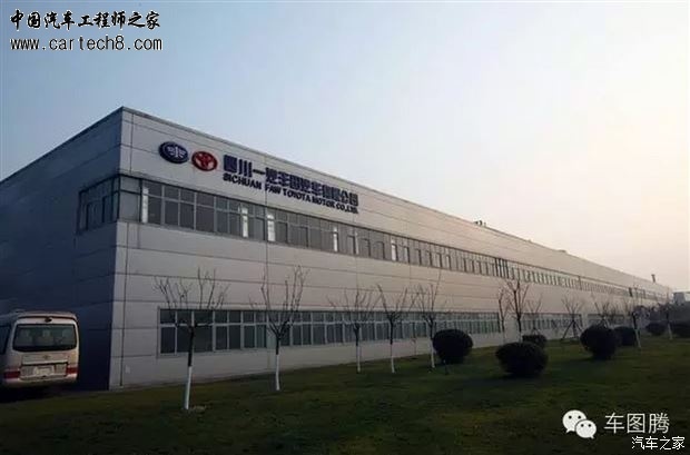

  四川一汽丰田汽车有限公司成立于1998年,是丰田汽车公司在中国的第一个整车合资项目,其先进的制造工艺、标准化的质量体系一直为人称道。目前该厂生产的车型有COASTER柯斯达、PRADO普拉多4.0L以及最新的PRADO普拉多2.7L。在引入PRADO普拉多2.7L生产线后,年产能力增至5万辆。

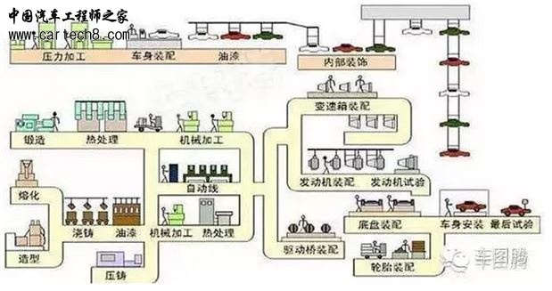

  二.汽车生产流程
  一辆车到底是怎样造出来的呢?话说汽车的生产大致分五个部分:冲压 → 焊接 → 涂装 → 总装 → 售前检查。简单来说,就是先经过冲压等加工工艺,将车身、零部件等生产出来,然后通过焊接等工艺把部分部件连起来,然后再做表面防锈、防蚀的涂装处理,最后把所有的部件组装起来。
getimg.php?url=http%3A%2F%2Fwww0.autoimg.cn%2Fzx%2FBlog%2FContent%2F2015%2F3%2F24%2F2015032416054689116.jpg
  (汽车生产流程图)

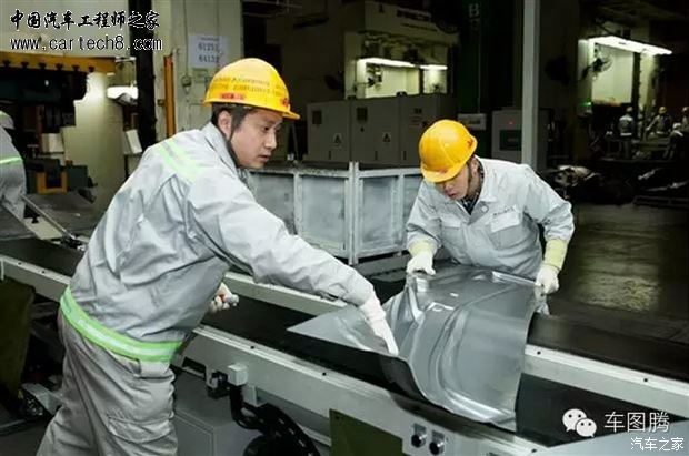

  首先是冲压车间
  这是整个汽车生产线的起点,车辆覆盖件的精度及外观线条,都取决于冲压。成都工厂的冲压车间面积达1.2万平方米,拥有160T、250T、600T、800T、1200T等多种型号的机械式冲压机,另外还有3000T油压式压机1台,模具304套。
getimg.php?url=http%3A%2F%2Fwww1.autoimg.cn%2Fzx%2FBlog%2FContent%2F2015%2F3%2F24%2F2015032416064344204.jpg
  简单来说,冲压工序就是将钢板投入模具,利用压力机进行拉延、冲孔、修边等工程,加工出PRADO普拉多2.7L国产车型的部分金属部件。
getimg.php?url=http%3A%2F%2Fwww1.autoimg.cn%2Fzx%2FBlog%2FContent%2F2015%2F3%2F24%2F2015032416063976396.jpg

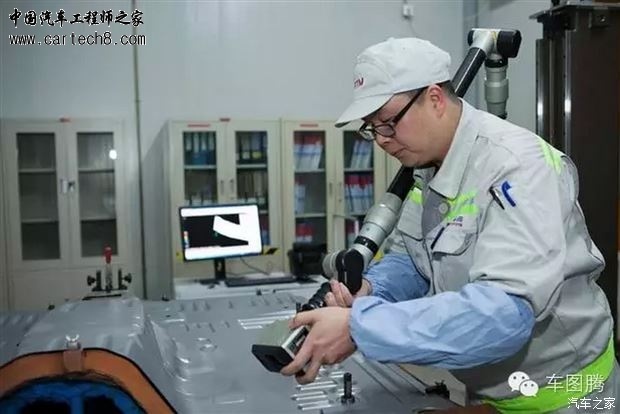

  经过模具加工以后,PRADO普拉多部品还要通过坐标扫描等进行精度检测,这样可以确保部品的精益求精。

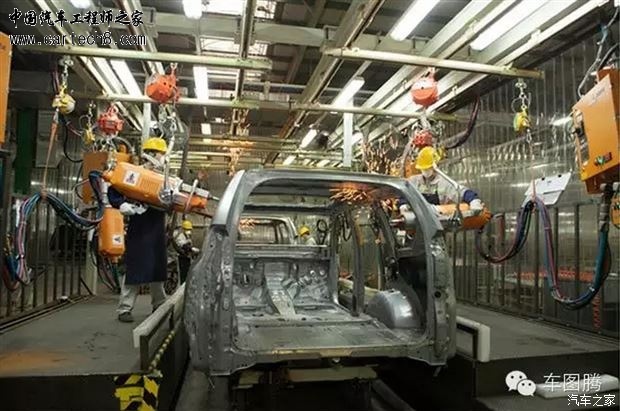

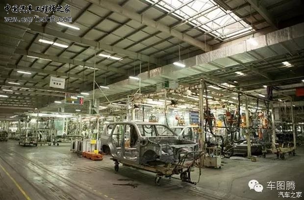

  焊接车间的主要工作就是将一个个冲压件组装起来,形成立体的车身结构,追求的是精度、强度。
getimg.php?url=http%3A%2F%2Fwww1.autoimg.cn%2Fzx%2FBlog%2FContent%2F2015%2F3%2F24%2F2015032416075321306.jpg
  在这道工序里,PRADO普拉多2.7L国产车型初露峥嵘。一个个零件被组装在一起,搭建起普拉多的车身骨架。新型节电轻量化焊接机的使用,使其占用更小的空间、使用更低的能耗。
getimg.php?url=http%3A%2F%2Fwww1.autoimg.cn%2Fzx%2FBlog%2FContent%2F2015%2F3%2F24%2F2015032416075099950.jpg

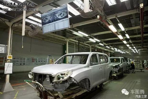

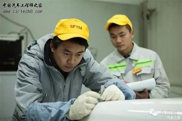

  在焊接最后的检查工位,将对前大灯的安装精度等进行确认,在这里,通过工人熟练的技能和严格的审视确保了产品的高品质。
  焊接完成后,初具规模的普拉多车身将被送入涂装车间进行涂装。

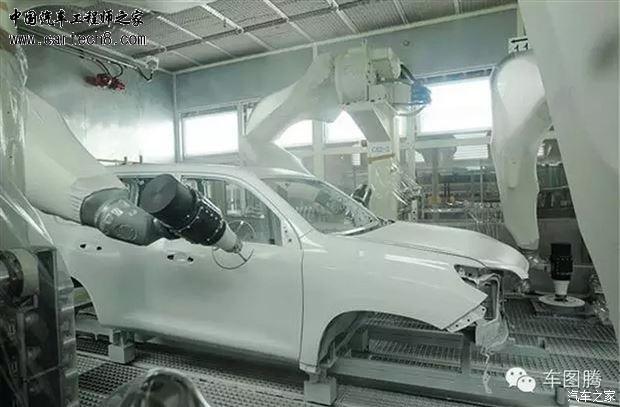

  电泳后,PRADO普拉多2.7L国产车型将进入涂面漆环节。大量自动喷涂机的使用,提高了喷涂质量和稳定性。同时,PRADO普拉多2.7L国产车型还使用了环保的水性涂料,其附着性、耐磨性更好。

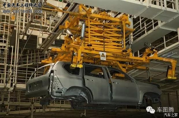

  喷涂作业后,PRADO普拉多还要经过密封胶等一系列流程,然后进入最后的总装环节
getimg.php?url=http%3A%2F%2Fwww1.autoimg.cn%2Fzx%2FBlog%2FContent%2F2015%2F3%2F24%2F2015032416091671304.jpg

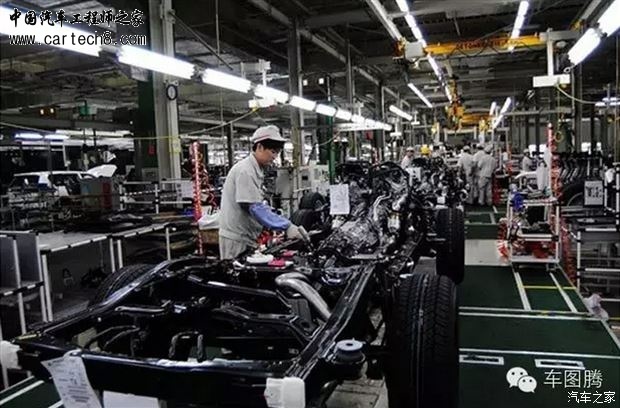

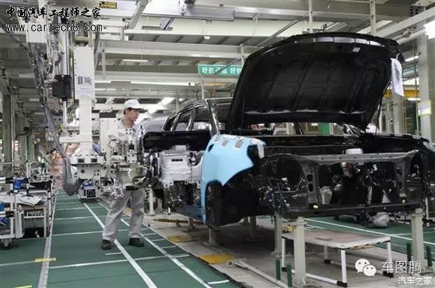

  为走好总装这一步,PRADO普拉多2.7L国产车型的生产线由底盘、前内装线、后内装线构成,并采用辅助装置搭载仪表盘、门、座椅,减轻作业负担。
getimg.php?url=http%3A%2F%2Fwww1.autoimg.cn%2Fzx%2FBlog%2FContent%2F2015%2F3%2F24%2F2015032416114024027.jpg
  为避免出现漏装误装,全部部品均实行单台送料。再配合各工位的自主检查、线内检查、QC工程管理表抽查等措施,保证PRADO普拉多的品质始终如一。
