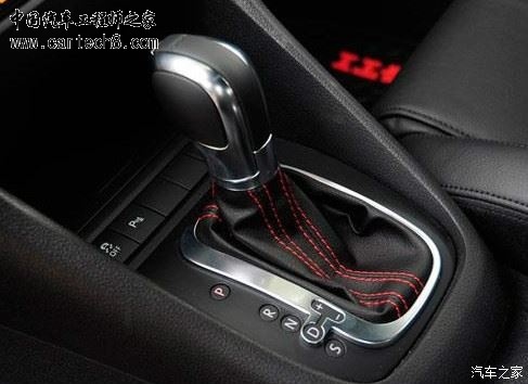

  曾几何时,我曾经十分迷恋DSG这种变速箱技术,看到描写DSG技术的文章就象一个小孩得到喜欢的巧克力一样回味无穷。后来在一次大众汽车公司举办的尚酷赛车试驾活动中,我在上海的F1赛车场结结实实地和DSG有了首次亲密接触,但是就那次试驾活动而言,我承认大众的尚酷的确给了我那种我想象中的驾驶乐趣。但是,随着DSG变速箱在民用车辆上的普及,DSG的缺点也暴露无疑,这也迫使我重新开始思考DSG技术到底是不是一种完美的变速箱解决方案。

  即使是有部分福特蒙迪欧也使用DSG变速箱,但是也耳闻这款车子有变速箱漏油的毛病,但只是问题没有大众和陆虎一样集中而已。
