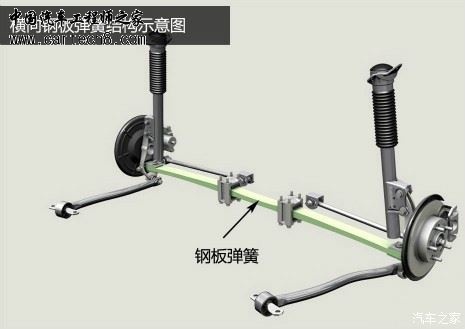

  C7 Stingray 悬架总成

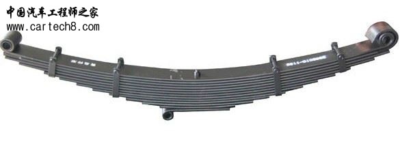

  敢在乘用车上用钢板弹簧?这在轿车里也是极其少见,更不用说在以性能为诉求的运动型车上了。实际上,官方将其称之为“复合式叶片弹簧”。虽然是钢板弹簧,但是使用的是单片式横置复合材料,跟卡车上的那种纵置多片式钢板是完全不一样的,在结构、材质、功能、原理、设计诉求等方面都有本质区别。因为不同的固定方式和自身设定会导致完全不同的受力状况;同时也不能简单比较两种弹簧的成本、空间和非簧载质量这些因素,因为都与材料和具体结构有关。

  卡车纵式排列的钢板弹簧主要是为了负重。而科尔维特的设计有很多精妙之处:机加工工艺变得更为简单、布置的自由度变大、减少对车厢空间的占用、有效降低簧下质量、提高悬挂响应性、兼具防倾杆的一定作用等。甚至可以通过各部分不同的热处理、变截面设计等,比一般的螺旋弹簧更容易做出变化丰富的变刚度特性,可谓十分精妙。
  但是,这种设计由于变化多端,涉及到可变的垂直刚度、附加的抗侧倾特性等动力学特征,对工程师设计、调校的要求非常高;而且对板材的变截面设计、热处理等方面要求非常高。而且,这种形式在第三代科尔维特上面就流传下来了,是通用的“独门绝技”,其它的厂商没有相应的设计历史传统和经验,所以很少有同样形式的悬架,这也是为什么只有科尔维特能这样独辟蹊径的原因。

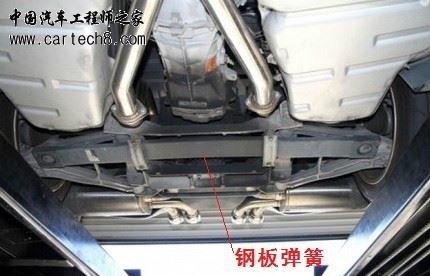

  科尔维特后悬的钢板弹簧

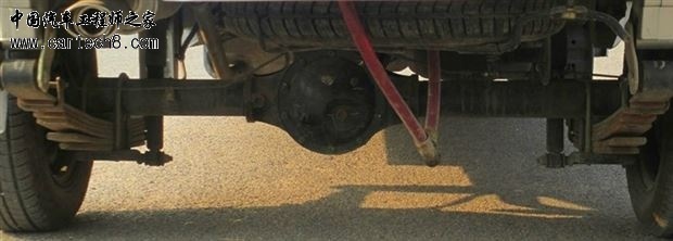

  普通货车的钢板后悬架

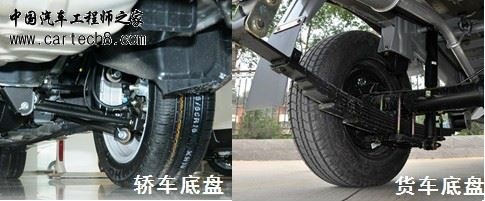

  一方面,由于科尔维特定位是超跑,对悬架行程的需求并不大,因此这样的布置方式就足以满足它的车轮跳动行程,但是普通乘用车对行程的要求就大多了,再用同样的方式来布置,钢板弹簧的行程就不够用了;换成两组弹簧分管左右轮、纵置布置的话,对于离地间隙不如货车那么大的家用车来说,也没有足够的布置空间支持;
getimg.php?url=http%3A%2F%2Fwww1.autoimg.cn%2Fzx%2FBlog%2FContent%2F2015%2F3%2F18%2F2015031809035600038.jpg
  普通乘用车以及商用车的底盘间隙以及后悬架布置空间对比
