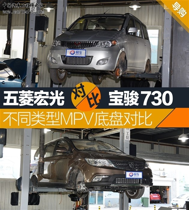

      年前,我们几个编辑部的同事一起带着模特、开着不同的MPV来了一次不一样的测试。如果您还不知道,赶紧点击这里恶补一下吧。我在这次测试中幸运的被分到了五菱宏光,它和宝骏730虽然同出自上汽通用五菱,但是定位和售价却不尽相同。区分它们的定位不能只看外观和配置,咱还得看看底盘有多大区别。

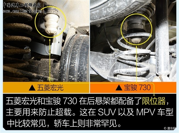

      悬架类型
      两车都采用的是麦弗逊式前独立悬架。后悬架方面,五菱宏光由钢板弹簧和五连杆+螺旋弹簧的两种配置,前者载货能力更强,后者则可以改善舒适性,我们拍摄的车型采用的是五连杆+螺旋弹簧的形式。宝骏730采用的是扭转梁式半独立悬架,可以为车内提供更多的空间。

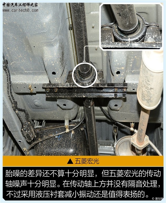

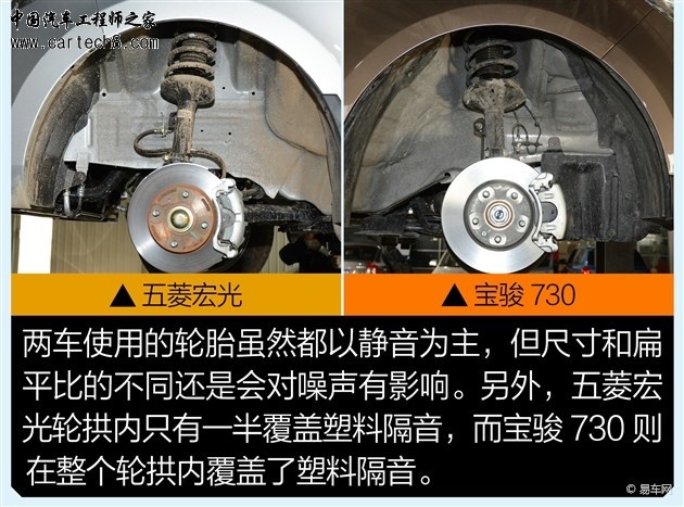

      底盘细节
      在编辑实际体验中,五菱宏光最恼人的就是噪声比较大,除了风噪和发动机噪声外,还有胎噪以及传动轴的噪声作祟。而宝骏730的静音效果则要好很多。所以我们接下来看一看影响静音的底盘细节。

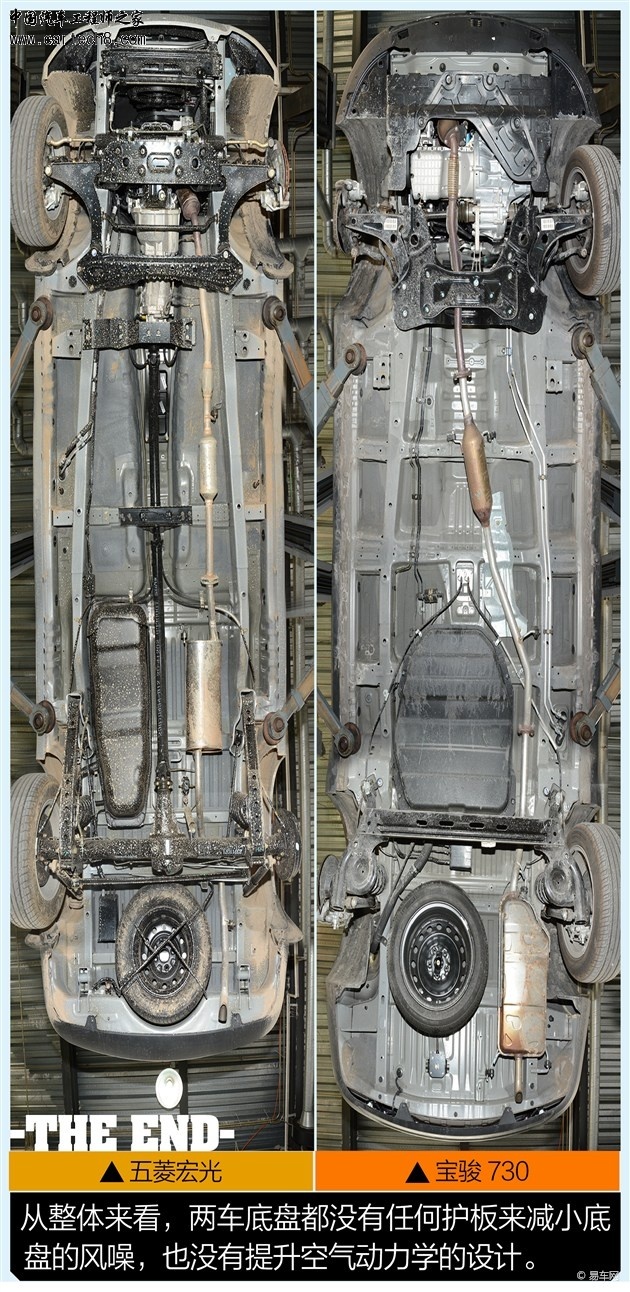

      其他细节
      总结:五菱宏光和宝骏730均是在该级别中销量最高的车型,这其中和售价与口碑有很大的关系。通过底盘来看,两车都比较中规中矩,在细节上也有提升空间,不过成熟的技术则在安全和可靠性上得到了保障。另外,如果五菱宏光可以推出前轮驱动的车型,相信在舒适性上会得到比较大的提升。
