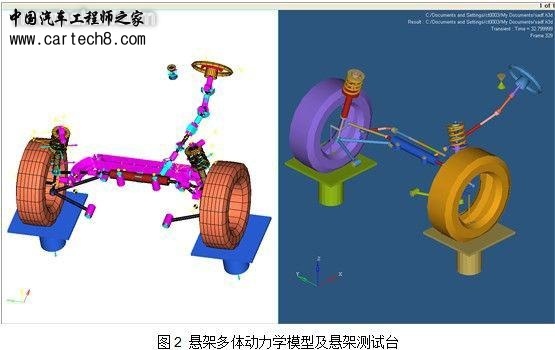

  利用MotionView软件中的自带模板,可以很方便的建立多种悬架模型,本文利用自带模板首先建立了最常用的麦弗逊前悬架带横向稳定杆及转向系统模型,然后建立模型后在软件中的data summary界面中,修改底盘硬点位置、弹簧和悬架衬套数据等,即可建立所需的详细模型,如图1所示。

  在选定分析工况后,自动加载悬架测试台如图2 所示,即可进行相应的分析计算。

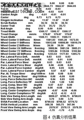

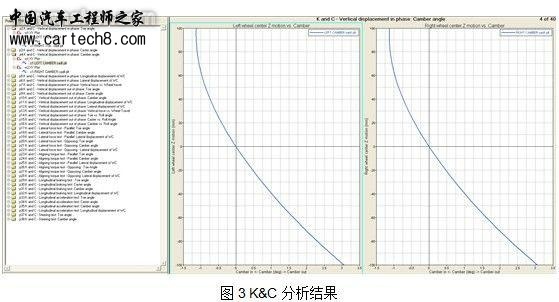

  在完成相应的分析工作后,可以直接在软件中读出各个K&C特性的分析结果,如图3所示;对于大多数情况下,工程师可以在软件中的reporter中直接得出K&C特性分析的文本结果,如图4所示。这样通过这些参数,即可由工程师判断出基本的悬架K&C特性是否在合理的范围内。

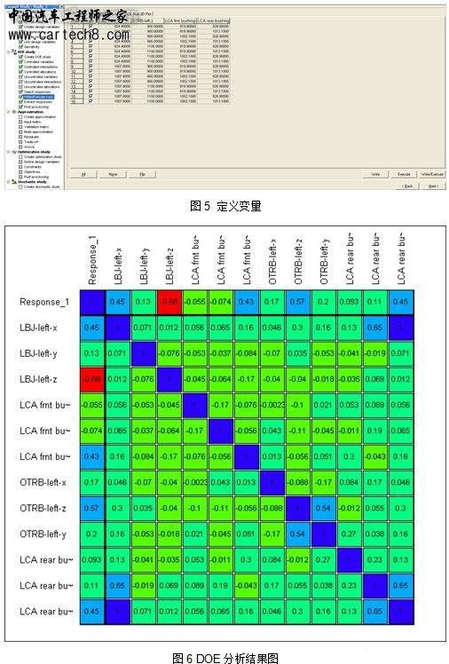

  在HyperStudy中导入现有的模型,以需要优化的特定K&C特性(如图5所示)作为目标函数,以影响该特性的硬点坐标或者零部件特性作为变量,然后通过DOE分析,可以得到如图6所示的图表,从而得知每个变量对K&C特性的影响。
