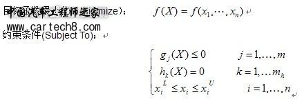

  结构优化分析是指在给定系统描述和目标函数下,选取一组设计变量,使其目标函数最大或者最小。优化设计主要包含三个要素:设计变量、约束条件和目标函数。其中设计变量是指在优化过程中发生改变从而提高性能的一组参数;约束条件是对设计的限制以及对设计变量和其它性能的要求;目标函数就是要求的最优化设计性能。优化设计的数学模型可表述为:

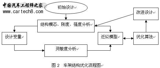

  基于HyperStudy的摩托车车架结构优化流程如图2所示:

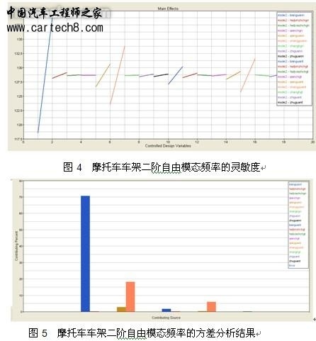

  灵敏度分析主要是通过实验设计方法来反映设计变量或设计参数的改变对目标函数或约束函数的影响程度。实验设计是一种有计划的设定参数值来进行一系列的实验的方法,其主要功能是对变量的控制,首先是在控制条件下有效地操纵或改变自变量,使响应的变化得到观察。HyperStudy中提供的实验设计方法有全因子设计、部分析因设计、中心组和设计以及拉丁方设计等。因部分析因设计实验方法适合2、3水平,适合与设计变量筛选和因子分析,且正交设计精度较高。故本文对自由模态频率进行灵敏度分析采用18个设计变量做部分析因设计,2个水平64次实验得到影响车架二阶自由模态频率的主效应曲线和方差分析结果,如图4、5所示:
  从图4、5分析结果可以看出,各个设计参量对车架二阶自由模态频率的影响最大的主要有三个管件:边管、上管和前管,其灵敏度由大到小依次是:边管管径、上管管径、上管壁厚、前管管径和边管壁厚。

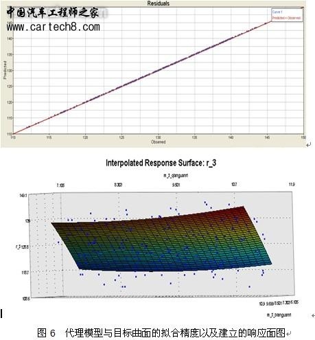

  本文对车架结构采用的优化方法为用拉丁方实验设计构造响应面模型创建数据库,然后利用最小二乘法构造响应面,最后采用自适应响应面优化方法进行优化。由此得到的代理模型与目标曲面的拟合精度及建立的响应面如图6所示:
  从上图可以看出,通过拟合曲面构造的代理模型与目标曲面的拟合度非常的高,因此可以选择自适应响应面的优化方法通过代理模型来找到最优解。
  根据上述的约束条件、目标函数和建立的代理模型进行优化计算,获得一组较好的结构设计方案,其中对车架二阶模态频率影响比较大的几个关键部件的参数为:边管的管径由原来的17mm变为21mm,上管的管径由原来的18mm变为22mm,上管的壁厚由原来的2mm变为2.5mm,前管的管径由原来的20mm变为23mm,边管的壁厚由原来的2.5mm变为2.2mm。在车架的质量、一阶模态频率、在三种极限工况下的应力满足设计要求的情况下,二阶模态频率由原来的127Hz提高到150Hz以上,避开了发动机常用的转速范围,优化结果比较理想。
