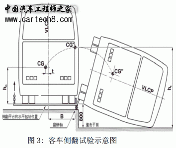

  根据国标GB/T 17578规定的试验方法图(三)所示:被试客车可以未全部完工,但整车整备质量、质心位置和质量分布应符合该车技术要求的规定。客车停放在一个水平的翻转平台上,采取措施防止客车纵向滑移,试验装置采用侧向挡壁防止车轮侧向滑移,试验装置应确保客车各轴的同步侧倾,客车在没有摇晃和不受其他外力影响的情况下侧倾直至翻倒。侧倾角速度不应超过5°/s(0.087rad/s);采用高速摄影、变形规或其他适宜的装置来确认要求是否得到满足。

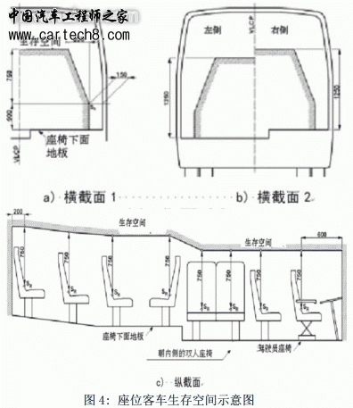

  汽车的上部结构应具有足够的强度,以确保在整车的侧翻试验过程中和试验后生存空间没有受到损害。这是指:(1)在测试开始时在生存空间之外的其他汽车的零件(如立柱、吊环、行李架等),在测试过程中不得侵占生存空间。在对生存空间被侵占进行评估时,任何原先位于生存空间中的结构部件均应不计入(如垂直扶手、隔板、小厨房和卫生间等)。(2)生存空间的零件不能突出到变形结构的轮廓外,变形结构的轮廓线应在相邻的窗户和(或)门立柱间依次确定。两个变形立柱之间的轮廓线理论上应是一个平面,由立柱内部相关点相连接的直线确定,侧翻试验前这些点应在地板上处于同一高度。生存空间的确定方法如图(四)所示:

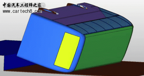

  根据法规试验方法及对生存空间的要求,设置了侧翻分析模型;由于客车在触地之前对于上部结构强度没有任何损伤,为了节省计算成本,侧翻分析从触地瞬间开始计算;根据能量守恒定律换算出触地时的初始速度,在Hypermesh中定义该初速度,并将地面假定为刚性。
  图5:客车侧翻模型设置

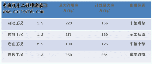

  计算结果用Hyperview进行处理,四工况下应力分别如表(一)所示,从表中可以看出前三个工况下应力都比较小,第四个工况及扭转工况下应力较大,因为扭转工况为极端恶劣工况,正常行驶中较为少见。

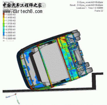

  分析计算表明,该客车发生侧翻后发生了变形,但变形较小,生存空间没有被侵入,也没有零部件发生撕裂出现尖角等现象,侧翻变形后的应力云图如图(六)所示。
  图6:客车侧翻分析计算结果
