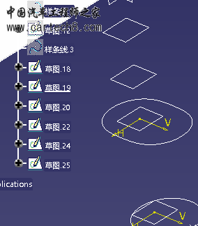

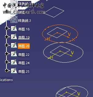

如下图:在选中草图20的情况下可以看到草图的内容
但取消选择后,如下图,草图就不见了。而且正如结构树中所示,我并没有将草图隐藏。
求问各位大神这种情况应该如何解决?
发表于 4-4-2015 16:57:39 | 显示全部楼层
草图下,下拉单,看看样条线隐藏了没
发表于 7-4-2015 11:21:31 | 显示全部楼层
你的工作对象定义到了草图19,后面的对象是不显示的
