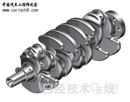

  马自达预定2015年6月推出第四代"MX-5"(Roadster,第四代编号为ND),其发动机以FF(前置前驱)车用发动机为原型,提高了最高转速,但同时会带来振动增大的问题,为了抑制振动,技术人员对新款发动机曲柄轴上的8个平衡块全部做了形状上的改变。
  以前使用平衡块的目的是抑制发动机各气缸产生的振动。此时,尽管各个气缸的振动存在时间上的差异,但由于气缸形状统一,各气缸的振动形态相同,因此平衡块的形状也基本一样。而MX-5是利用平衡块来抑制驱动系统各部件整体的振动,因此,将各个平衡块设计成了完全不同的形状。
  此次,马自达有始以来第一次制作了将发动机、飞轮、离合器、变速箱、传动轴、后差速齿轮机构等主要驱动系统部件全部包括在内的模型,并实施了振动分析,由此实现了形状不同的平衡块。
