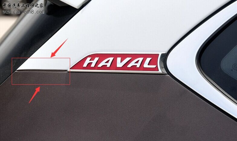

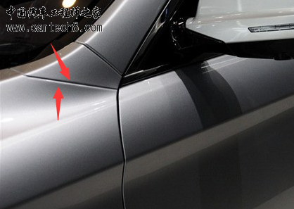

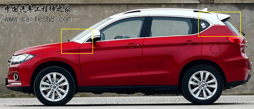

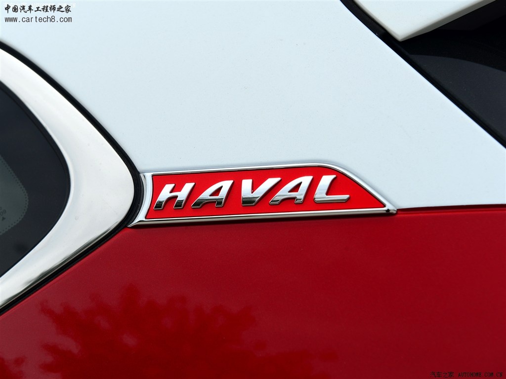

长城H2翼子板和后侧围外板双色分界处的凹台特征,是如何实现的?
是直接拉延出来还是单件冲压然后焊接(外板无定位,这种可能性很小),了解的大侠介绍一下。

    发表于 12-9-2015 01:08:01 | 显示全部楼层
    可能不是拉延序出来的,是后面工序整形得到凹槽特征的

    发表于 18-9-2015 21:17:40 | 显示全部楼层
             That's right. 今天正好路边停了一辆H2,我看了下,确实只是侧围外板上的凹槽特征,并不是两张板。

    发表于 13-12-2015 00:03:04 | 显示全部楼层
    这是个假缝,应该是整形出来的
