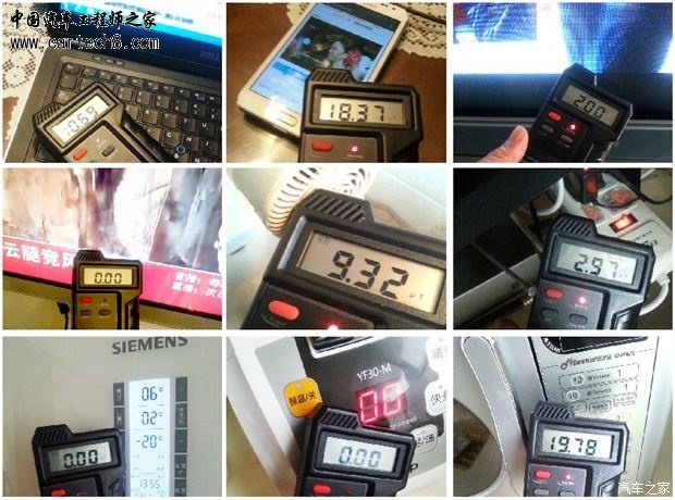

  试的结果是:笔记本电脑的电磁辐射为10.69μT,手机看视频时的辐射为18.37μT,显像管电视机为2μT,液晶电视机为0μT,电吹风后部为9.32μT(机身辐射量爆表),接线板插座为2.97μT,西门子电冰箱为0μT,电饭煲为0μT,微波炉面板为19.78μT(正面辐射量爆表)。从这些测试结果看,这只仪表虽然未必非常精确,但灵敏度还行,至少,可以将其测量各种电器的数据,做横向比较的参考。

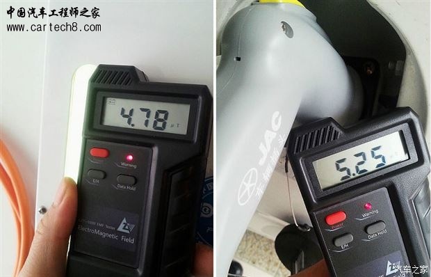

  上车前,我对充电桩的电磁辐射值先作了测试。结果是:充电桩工作时的电磁辐射为4.78μT,充电枪头与汽车充电插口的电磁辐射为5.52μT,虽然均高于e6车内的平均值,但也在WHO的安全值内,且在20厘米开外便为降为0了。因为购买仪表测试电磁辐射是为了自己的安全,当然必须在车启动和行进时实时测量。以下是对iEV4在行进中的测试情况:

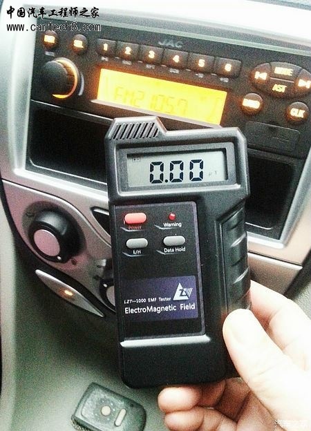

getimg.php?url=http%3A%2F%2Fwww1.autoimg.cn%2Fzx%2FBlog%2FContent%2F2015%2F3%2F16%2F2015031609513756691.jpg
  行驶时中控台仪表板为电磁场0(比亚迪为0.11μT。注:国家标准为100μT)。

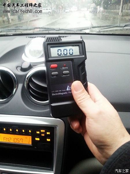

getimg.php?url=http%3A%2F%2Fwww1.autoimg.cn%2Fzx%2FBlog%2FContent%2F2015%2F3%2F16%2F2015031609521644493.jpg
  因为之前测电吹风时有辐射,因此顺便测了一下空调出风口,数值为0。

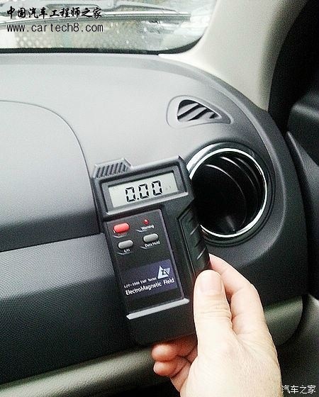

getimg.php?url=http%3A%2F%2Fwww0.autoimg.cn%2Fzx%2FBlog%2FContent%2F2015%2F3%2F16%2F2015031609523998731.jpg

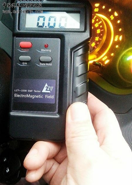

  主驾仪表盘电磁场数值为0μT。

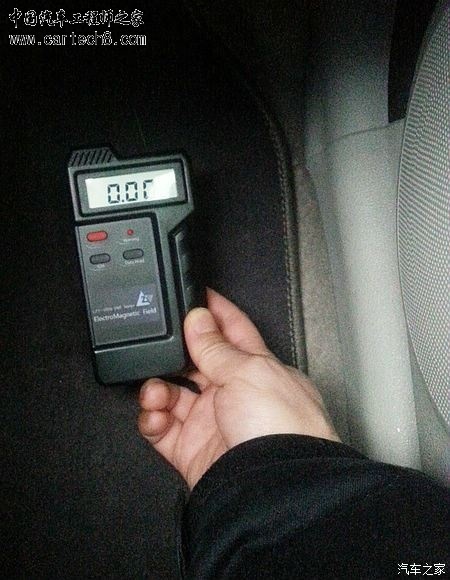

getimg.php?url=http%3A%2F%2Fwww0.autoimg.cn%2Fzx%2FBlog%2FContent%2F2015%2F3%2F16%2F2015031609534939099.jpg

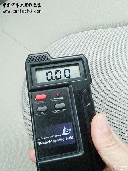

  主驾两膝间坐垫处电磁场数值为0μT。此处很重要哦,你懂得!

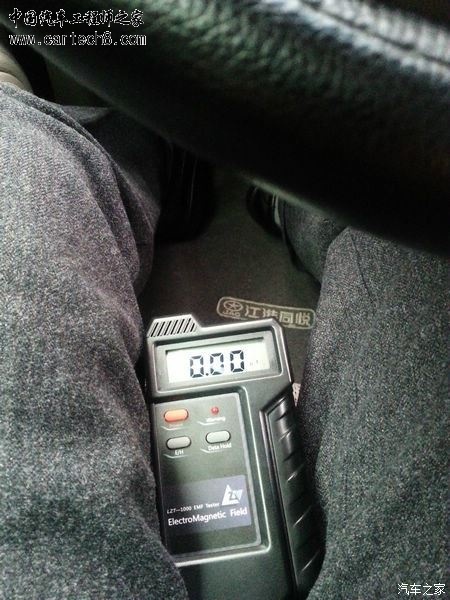

getimg.php?url=http%3A%2F%2Fwww1.autoimg.cn%2Fzx%2FBlog%2FContent%2F2015%2F3%2F16%2F2015031609543164493.jpg

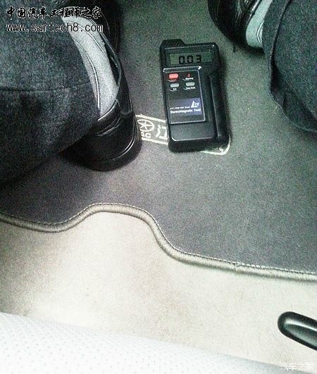

  脚底踏板处电磁场数值为0.03μT(比亚迪为1.05μT。注:国家标准为100μT)

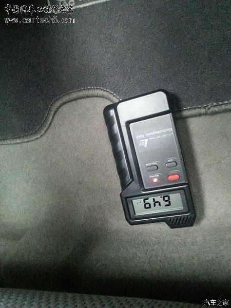

getimg.php?url=http%3A%2F%2Fwww1.autoimg.cn%2Fzx%2FBlog%2FContent%2F2015%2F3%2F16%2F2015031609550572731.jpg
  座位下方地板处测得6.49μT,是车内测试中的最高值(比亚迪e6的最高值为18.7μT)

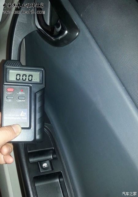

getimg.php?url=http%3A%2F%2Fwww0.autoimg.cn%2Fzx%2FBlog%2FContent%2F2015%2F3%2F16%2F2015031609581582771.jpg

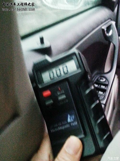

  主驾左侧门电磁场数值为0。

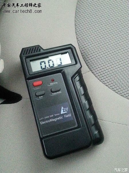

getimg.php?url=http%3A%2F%2Fwww0.autoimg.cn%2Fzx%2FBlog%2FContent%2F2015%2F3%2F16%2F2015031609585929928.jpg
  副驾的坐垫电磁场数值为0。

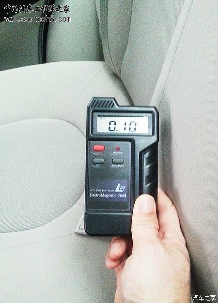

getimg.php?url=http%3A%2F%2Fwww1.autoimg.cn%2Fzx%2FBlog%2FContent%2F2015%2F3%2F16%2F2015031610011902363.jpg
  后排右侧座位处为0.1μT(比亚迪为0.47μT。注:国家标准为100μT)。

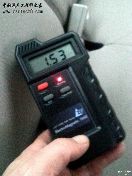

  后排中间靠背为1.53μT(iEV4为四座车,后排中间不坐人)。

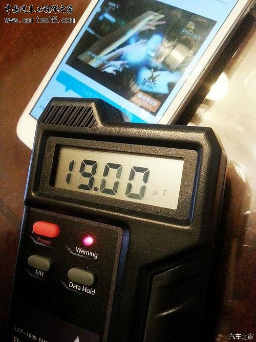

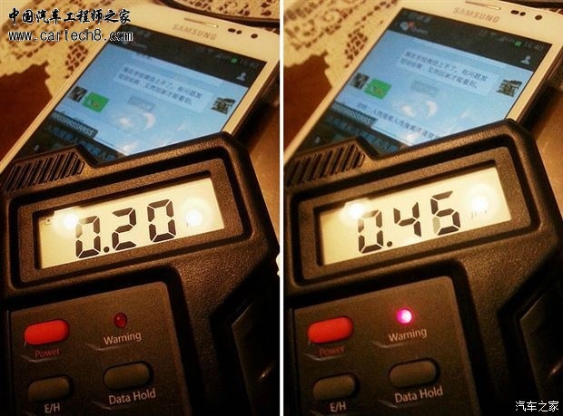

  (再补充一下手机的电磁辐射情况:看微信时的电磁辐射为0.20μT,发微信时的电磁辐射为0.45μT,而播放视频时的电磁辐射高达19.00μT,后者是比亚迪e6纯电动车的6.44倍,是江淮iEV4纯电动车的31.82倍!由此可见,手机虽小,因为有发射功能,因此竟是比大块头纯电动车厉害得多的电磁辐射源!)
getimg.php?url=http%3A%2F%2Fwww1.autoimg.cn%2Fzx%2FBlog%2FContent%2F2015%2F3%2F16%2F2015031610072548022.jpg
  左图为看微信时的电磁辐射值,右图为发微信时的电磁辐射值,分别高于iEV4纯电动车前排座椅、仪表盘、中控台和两侧车门的20倍和45倍!
getimg.php?url=http%3A%2F%2Fwww0.autoimg.cn%2Fzx%2FBlog%2FContent%2F2015%2F3%2F16%2F2015031610080103701.jpg
  手机播放微信视频时的电磁辐射值高达19.00μT,逼近测试仪的最高值20.00μT,是e6的6.44倍,iEV4的31.82倍。
