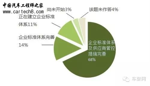

  首先,我们来看看目前国内乘用车车内空气质量的现状。中汽研在去年第四季度公布了一份名为我国汽车产品VOC控制现状与管理策略探讨(VOC即挥发性有机化合物,是车内空气主要污染源)的报告。根据调查,68%受访车企表示其VOC体系和供应商管控措施完善――这一比例并不低。不过建立体系和落实要求是两码事,“有法不依”的情况太常见了。车企的实际落实情况仍待进一步的调查。

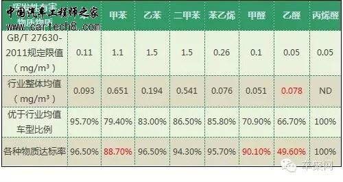

  目前,乘用车内空气质量评价指南是目前国内唯一参考标准。而在测试方法上,源自日本的VOC袋式法检测规范占据了主流。欧洲使用的VDA(德国汽车工业联合会)测试方法尽管先进,但由于设备投入巨大,测试成本高昂在国内的普及程度较低。
  依照指南部分车型的测量结果如下:可以看出乙醛这一项是目前最大问题,一半以上的车辆都达不到要求。这可简单地解读为规范的数值设定是有问题的,所以新版规范应该会做相应的调整。其他指标90%的达标率也说明不了什么问题,因为没有历史数据来支持这些达标率的改善情况,看不出趋势。
