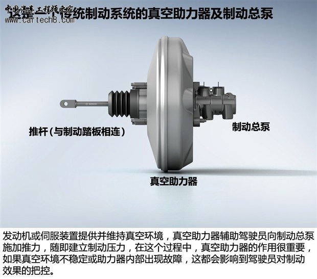

  这里面涉及到一个很重要的部件――真空助力器,如果它的工作状态不好,驾驶员踩制动踏板时就会觉得很硬,没有经验的驾驶员就会误以为没有制动功能了。而真空助力器的真空环境是由发动机提供的,较为传统的方式是从进气歧管处引出一根气管通向真空助力器,为了确保真空环境的稳定性,有些发动机还专门为真空助力器设计了一个由凸轮轴驱动的机械真空泵,在此之前,还有厂商用电子真空泵来弥补“真空”。

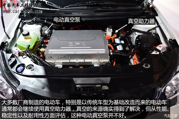

  利用现有结构基础进行技术改进的方式是目前绝大多数厂商在新能源车中采用的方式,原有的真空助力器以及相关管路得到保留,管路的另一端连接的电子真空助力泵,当传感器监测到助力器真空度不足时,电子真空泵开始工作维持真空环境,通过这样的方式,确保真空助力器能够像原先一样为驾驶员提供辅助作用。
getimg.php?url=http%3A%2F%2Fwww0.autoimg.cn%2Fnewspic%2F2014%2F12%2F10%2F620x0_1_2014121000010027309.jpg
  不过,这样的电子真空助力泵的噪音较大,此外更重要的是,电子真空泵的工作稳定性以及寿命都不太适合当做主要及唯一的真空源供应部件(原先在传统汽车上,它只是辅助维持真空环境)。显然,这样的方案是来自传统的汽车研发理念,而并非是站在新能源车的开发角度来解决问题。

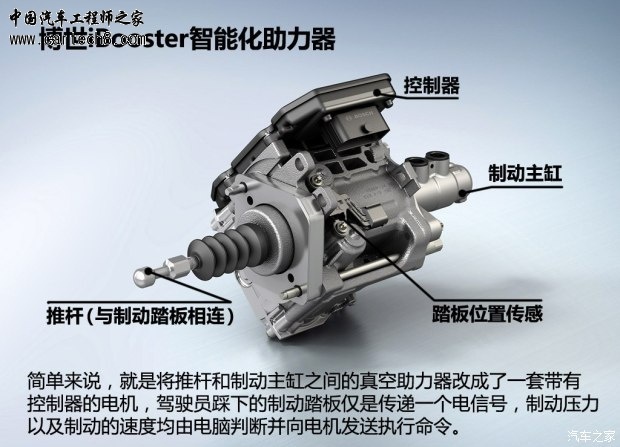

  先来说博世的技术成果。博世推出了一套名为iBooster的智能化助力器,从结构上来说,它代替了原先的真空助力器,从而彻底终结了制动系统对真空的依赖。尽管对技术原理进行了革新,但驾驶员在踩下制动踏板时对这样的变化不会有所察觉。
getimg.php?url=http%3A%2F%2Fcar1.autoimg.cn%2Fcarnews%2F2014%2F12%2F9%2Fd_20141209234304246415910.jpg
  驾驶员在踩下踏板时推力仍旧作用于后方推杆上,不过,在踏板向后方移动的过程中,位置传感器会监测并向控制电脑传递踏板行程信息,以此为依据结合实际工况计算出所需制动力,随即将信号传递至伺服电机,伺服电机为直流无刷类型,事实上,这个伺服电机并不是直接作用于制动主缸,从中还有一个二级齿轮装置对传递方向以及扭矩进行转化,之后再推动制动主缸,而建立制动油压的过程仍旧是延续传统制动液压结构。

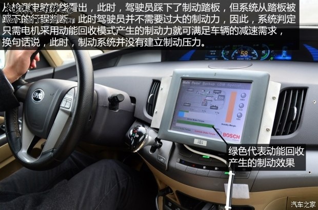

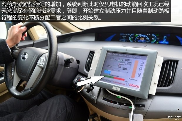

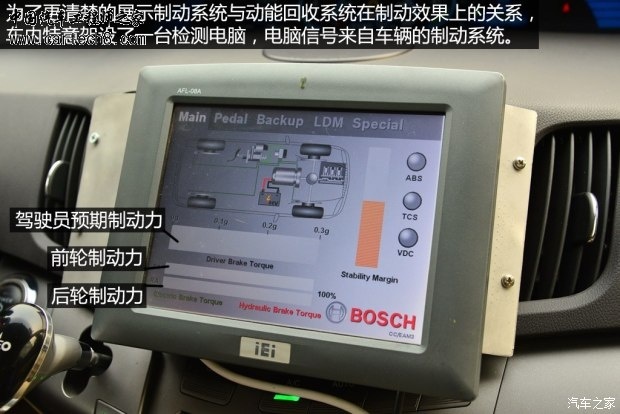

  博世推出的这个iBooster智能化助力器彻底代替了传统的真空助力器,不仅如此,采用电控方式后,在功能上通过与其它系统进行接合,又可以衍生出更多的功能。例如通过与电动车的动能回收系统相结合,我们都知道,电机在动能回收模式下也会使车辆出现制动效果,如何匹配这两种方式产生的制动效果就是个问题,比亚迪e6就装配了博世的这套iBooster技术,正好我们也能去感受一下。

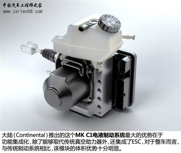

  同场竞技的大陆也拿出了它们的技术――MK C1电液制动系统,从技术原理上,与博世的iBooster类似,不过,大陆的这个MK C1的集成度更高,它的意义不仅仅是取代了真空助力器,更重要是,它将我们所熟悉的ESC集成到了同一个模块里。
getimg.php?url=http%3A%2F%2Fwww1.autoimg.cn%2Fnewspic%2F2014%2F12%2F9%2F620x0_1_2014120923353463383.jpg
  目前,大陆推出的这套MK C1电液制动系统已经具备投入使用的条件,它们也在积极地与主机厂进行接洽,预计在明年就会有装配量产车的消息,我们也会技术关注此事。
