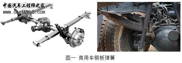

  钢板弹簧仿真建模的处理方法一般有3种:
  a、作为柔性体:用有限元的方法计算钢板弹簧的模态,然后将计算的模态结果通过数据转换,变成ADAMS可以读取的MNF文件。
  b、在ADAMS中用离散的梁单元进行模拟:将钢板弹簧的各片分成若干段,各段之间用无质量的梁连接起来。对于钢板弹簧之间的接触用ADAMS中提供的接触力来定义。
  c、简化方法: 三连杆理论建钢板弹簧,用衬套bushing将三段梁连接起来,然后在中间梁与轴连接处添加固定副,在前后梁与车架连接处添加衬套连接,以此模拟钢板弹簧最典型的工作状况。

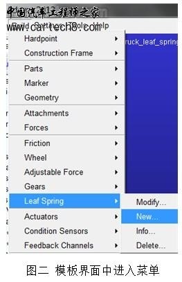

  首先,打开Adams/Car2013模板界面,菜单栏build-leafspring,如下图所示:

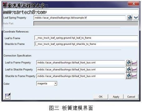

  然后,点选new新建板簧对话框,出现如下图板簧建模对话框,输入板簧名称,点选共享文件中的一个ltf文件(具体板簧片数等参数可在后续修改),选择Leaf to Frame 和Shackle to Frame的坐标位置,以及选择Leaf to Frame 、Leaf to Shackle和Shackle to Frame的衬套参数属性文件。

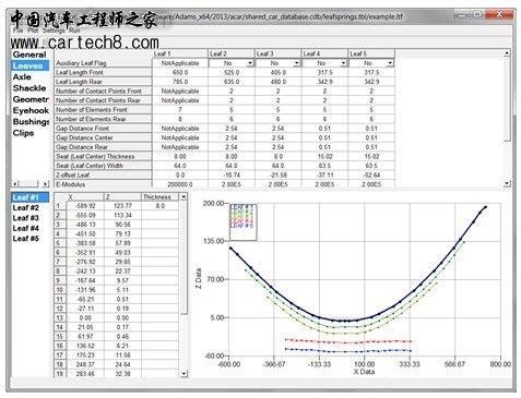

  在Leaves标签内容栏中,输入如下图所示板簧参数,包括板簧前后部分的弧长,要离散的单元数量,簧片间隙,偏移距离等等。

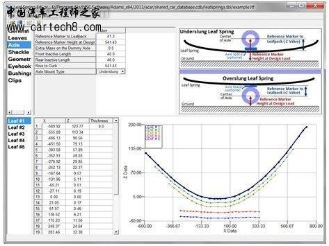

  在Axle标签内容栏中,输入如下图所示板簧参数,包括轴心位置距离第一片簧上表面的距离、轴心位置在设计状态的高度、轴相对板簧的安装位置等。

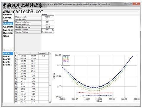

  在Shackle标签内容栏中,输入如下图所示板簧参数,包括吊耳的长度、质量、惯量、吊耳的位置等参数。

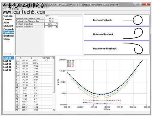

  在Eyehooks标签内容栏中,输入如下图所示板簧参数,包括前后卷耳的直径及卷耳的类型参数。

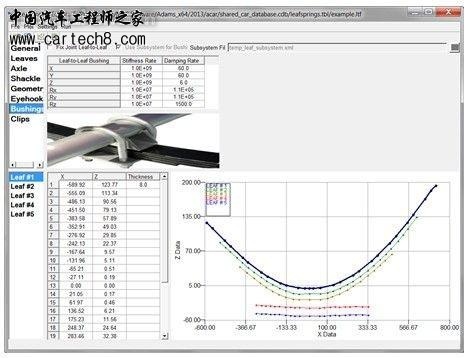

  在Bushings标签内容栏中,输入如下图所示板簧参数,包括板簧和轴连接处bushing衬套的线性刚度阻尼、扭转刚度阻尼参数。

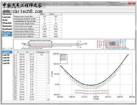

  在Clips标签内容栏中,输入如下图所示板簧参数,包括卡钳的定位、横向与垂向间隙、卡钳卡住的板簧片数等。

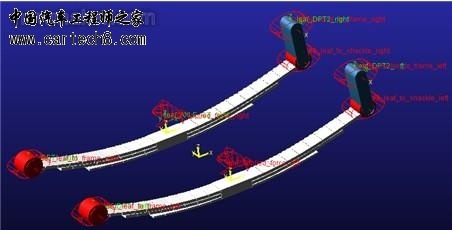

  输入以上所有板簧参数信息后,菜单栏Run-Generate Leaf,即可生成如下图所示所需要的板簧模型,进行后续的悬架K&C、整车操纵稳定性、平顺性分析、耐久性分析。
