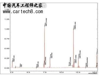

  科学家在最新一项关于汽车塑料部件的顶空GC-MS研究中使用了车用聚丙烯材料作为样品。他们将聚丙烯切成标准大小的小块,放入一系列20ml的顶空瓶中,每个瓶中大致放0.5-1g。样品被置于不同的温度条件下,然后用单四极杆GC-MS进行全扫描,得到样品的指纹谱图显示低水平挥发性有机物的存在。
  该实验的设计目的是为了确定在温度压力下,样品是否会产生足以引起重视的VOC。
  而汽车塑料部件样品最终挥发出了20种对人体有潜在危害的碳氢化合物。根据REACH规定,这些都必须被分析并且记录在案。
  聚丙烯汽车部件样品的全扫描定性检测,汽车塑料部件样品最终挥发出了20种对人体有潜在危害的碳氢化合物。
