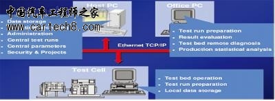

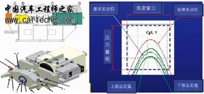

  图1  冷试机的应用
  图2  冷试基本原理
  冷试机的应用和冷试基本原理如图1、图2所示。具体为:
  1.采用外部驱动来转动发动机曲轴,测量发动机不同工况下的参数;
  2.将某台已知的合格发动机设为基准发动机,其特性参数处于一定的范围内;
  3.如果某台发动机的参数与基准不符,则表明该发动机有某些缺陷或故障。

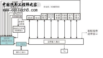

  冷试技术的核心内容就是数据采集分析系统。数据采集分析系统原理和机械系统示意图如图2、图3所示。
  图3  数据采集分析系统原理

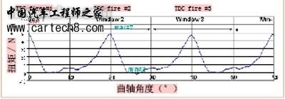

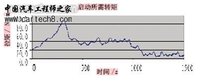

  扭矩测试一般需要测试起动扭矩(Break-away Torque)和运转扭矩(Running Torque)。通过对驱动扭矩最大值、最小值、平均值、变化范围和最大、最小位置的测量,来发现发动机的摩擦副是否存在故障缺陷,并判断发动机是否运转正常(测试曲线如图4、图5所示)。
  图4   起动扭矩曲线
  图5   运转扭矩曲线
  冷试的扭矩测量方法:通过在电机与发动机联结轴之间加装扭矩传感器来测量发动机的驱动扭矩,为了保护扭矩传感器,一般需要在扭矩传感器后面增加一个超越离合器。该扭矩测量方法非常精确,可以达到±1%的精度,价格相对较高。一般冷试机上都使用扭矩传感器来进行扭矩的测量。
  通过扭矩测量,一般可以发现发动机如下几个问题:各缸工作的均衡性、气门是否泄露、配缸间隙是否正常、火花塞是否漏装或者安装不良及正时是否正常等。

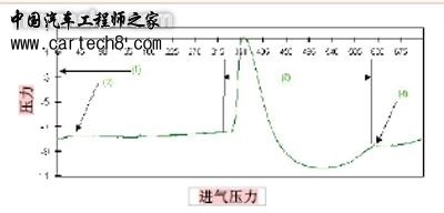

  2.进气真空度(Intake Vacuum)测量

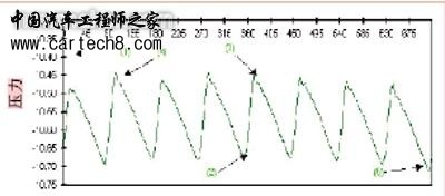

  进气真空度的测量也叫进气压力测量,通过安装在进气侧的压力传感器来测量进气压力的变化,以检查进气门泄漏和确认进气执行机构的故障/缺陷和安装在进气口附件的其他部件(如喷油嘴)。根据发动机安装状态不同,有多个传感器(未安装进气歧管总成如图6所示)和单个传感器(安装了进气歧管总成如图7所示)等测试形式。
  图6   多个传感器测量时的进气压力曲线
  图7  单传感器测量时的进气压力曲线

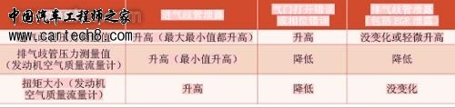

  冷试的故障映像
  故障映像(Mapping)通过对标准合格的发动机进行反复试验,采集不同的数据并分析后,可以通过预先的参数设置,在发动机测试时直接判断出发动机的故障原因,从而减少故障排查时间。Mapping一般需要至少3~5台发动机,并需要制作故障模拟。
  Mapping的一般判断原理为,通过各测量数据的变化,并结合发动机的工作原理,建立矩阵对应,从而可以有效地判定出发动机的故障原因和部位。
  故障映像(Mapping)的一般判断原理
