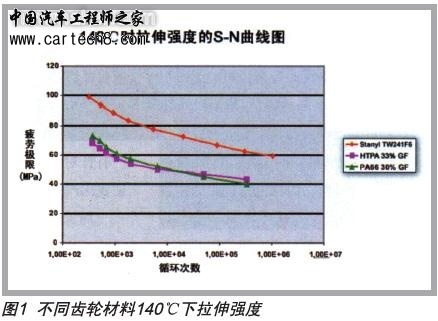

  PC/ABS合金用于制作汽车仪表板、车门把手、空调系统部件、尾灯罩、轮罩及内饰件等;PC/PBT合金和PC/PET合金用于车门门框、档泥板等;玻纤增强尼龙(GFPA6、GFPA66)用于发动机及周边部件、机油滤清器、雨刷、散热器桥栅等;此外还有许多种工程塑料及合金,如PBT、POM、PPE/PS合金、PPE/PE合金,PPE/PBT合金等用于制造多种汽车零部件。尽管这些材料的价格昂贵,但因其耐热、高强度等方面的需要,是其它材料不可替代的。例如传动齿轮用POM(聚甲醛)制成是由于POM在常温下具有优良的自润滑性,承载能力也比较理想,但随着温度升高,POM的承载能力显著下降。80℃的环境温度下,POM的强度下降为室温环境时强度的一半,而环境温度为120℃时,其强度仅为室温下强度的四分之一左右。在汽车行驶过程中,传动齿轮相对转动时,其接触面因摩擦而升温,转动越快,升温越剧烈,如时间超过1分钟,这种摩擦导致的温升就会对齿轮的承载能力产生很大影响,因此为了保障汽车在持续高速下的安全运行,其传动系统的齿轮必须选用在高温下仍能承担高负载同时还要耐冲击和耐磨的塑料材料。一些经改性的工程塑料可以承担此种使命,如玻璃纤维增强PA66和HTPA等,而DSM工程塑料公司研制的Stanyl® TW241F6,在相同温度下(140℃),比玻纤增强PA66和HTPA的强度高出50%以上(见图1),在同等使用条件下,同Stanyl® TW241F6做成的齿轮,其寿命是PA66做成齿轮的上千倍。

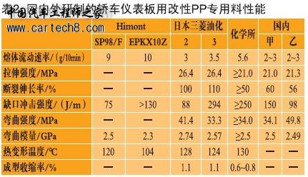

  仪表板是一种薄壁、大面积、上面开有很多安装仪表用孔和洞的形状复杂的零部件。表2为国内外一些企业研制的轿车仪表板用改性聚丙烯专用料的性能。

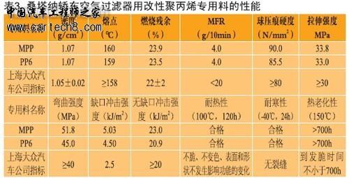

  ★空气过滤器(见表3)

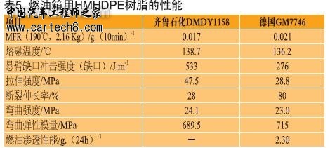

  燃油箱的基材选用高分子量高密度聚乙烯(HMHDPE),但必须有优异的阻隔层,多采用尼龙或乙烯―乙烯醇共聚物EVOH。齐鲁石化生产的HMHDPE与德国同类树脂的性能见表5。
  目前最先进的燃油箱制造技术采用多层共挤吹塑工艺及设备,六台挤出机分别融熔挤出一层物料,其中内层和焊接层为主料、阻隔层为EVOH或PA6、PA66,粘结层为马来酸酐接枝改性的LDPE或HDPE,回收料层可使用料头或残废品的粉碎料。
