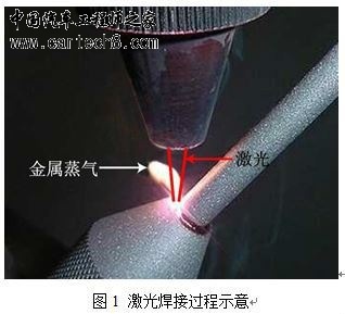

  激光焊接采用高能量密度的激光为热源照射在材料连接处,使得分离的材料吸收激光能量后迅速发生熔化乃至汽化并共同形成熔池,在随后的冷却过程一起凝固从而连接在一起。图1是管的激光焊接过程,图中红色区域内大致是激光的传播路径,高亮度的区域内是金属受热后汽化产生的金属蒸气。看到这里有的看官不禁要问,激光在哪里,我怎么没看见。这是因为激光焊接用的高功率激光常见的有两种:CO2激光和固体/光纤激光,前者的波长为10.6μm,或者的波长为1.06/1.07μm,都在红外波段,因此肉眼是看不见的。

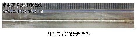

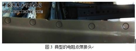

  激光焊接的接头是一条细长的连续的直线,如图2所示,而电阻点焊的接头则是一排略微下凹的离散的圆点,如图3所示。如果说激光焊的接头像拉链一样把衣服的两襟连在一起,那电阻点焊的接头就像是扣衣服的扣子。那么激光焊和电阻点焊到底谁的强度更高呢?激光焊的焊缝金属是经过快速凝固获得的,其晶粒(金属的基本组成单元,可以理解为金属的细胞)更加细小,有利于提高焊缝金属的强度,因此激光焊焊缝金属的强度要比电阻点焊焊缝金属的强度高一点。同时不要忘了,电阻点焊的接头是一串离散的点,刚才拿焊上的部分去和激光焊比都已经比不过了,而那些没焊上的地方还要“拖后腿”,那平均下来电阻点焊就更加比不过激光焊了。因此,对于相同长度的焊接接头而言,激光焊的强度要高于电阻点焊。

  经过厂家进行焊接参数优化以后,电阻点焊接头的强度虽然比不过激光焊,但是还是要比金属母材高的,整体焊接车体的最薄弱环节在于母材上的焊接热影响区。也就是说金属母材(尤其是焊接热影响区)是最弱环节,因此一旦车身受到强烈的外力时,绝大多数情况下都是金属母材发生破坏,而不是焊接接头。正是由于金属母材这块短板的存在,使得激光焊接的车身和电阻点焊的车身对外表现出来的强度几乎没有区别。激光焊接接头强度虽高,奈何被金属母材的强度拖后腿,没有用武之地啊!
