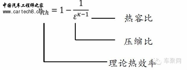

  而涡轮增压发动机正是利用短时间内将混合气体挤压到气缸内,所以为了推迟爆震的产生,只好降低压缩比。在低转速运转时,增压器不介入工作,而发动机的压缩比又较低,这时动力性则比自然吸气发动机更弱。不光如此,发动机的理论热效率其实取决于压缩比,压缩比低则热效率就低(见下图公式)。所以,涡轮增压发动机的热效率相对偏低。

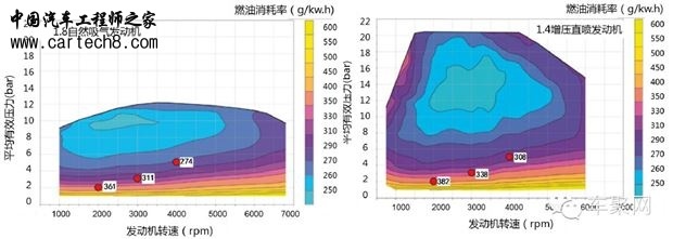

  我们曾做过一个实验,分析两台分别为1.8L和1.4T发动机的燃油消耗(见下图)。
getimg.php?url=http%3A%2F%2Fwww0.autoimg.cn%2Fzx%2FBlog%2FContent%2F2015%2F4%2F6%2F2015040620284006229.jpg
  〈上图点击可放大〉
  在上面这个图表中,各取几个工况点(2bar/2000rpm, 3bar/3000rpm和5bar/4000rpm),这些工况点分别为车辆在低速低工况、中等工况和高速工况的运行点。可以看出增压发动机的燃油消耗比自然吸气的发动机要高。
  为何出现这种情况?和上面说的差不多,主要由于增压发动机压缩比较低(左图发动机压缩比为10.5,右图发动机压缩比为9.2)、较高的泵气损失(约1%-2%)和较高的涡轮迟滞等。除此之外,小排量涡轮增压发动机还需要较大的机油流量(活塞冷却、增压器冷却、凸轮相位调节等),损失约2%。
  通过对比几组不同的增压发动机和自然吸气发动机,其实都可得出类似的结论。不过上述对比没有考虑到不同工况点的负荷变化,因此上面的图表还不能准确描述增压发动机的油耗潜力。也就是说涡轮增压发动机不省油这个结论并非完全成立。

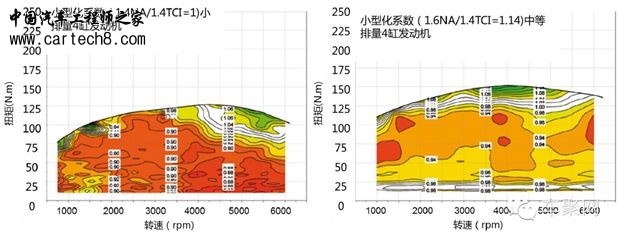

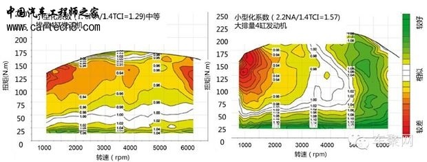

  如上面所说,涡轮增压发动机是否省油取决于发动机的扭矩。这就又产生了一个问题,多大的扭矩才省油呢?对应的增压发动机又该是多大的排量呢?为了进一步搞清这个问题,我们选取4种不同自然吸气排量发动机(1.4NA、1.6NA、1.8NA、2.2NA)与1.4涡轮增压发动机进行对比,采用自然吸气排量与增压发动机的排量的比值作为对比常量。
getimg.php?url=http%3A%2F%2Fwww0.autoimg.cn%2Fzx%2FBlog%2FContent%2F2015%2F4%2F6%2F2015040620342400843.jpg
  〈上图点击可放大〉
getimg.php?url=http%3A%2F%2Fwww0.autoimg.cn%2Fzx%2FBlog%2FContent%2F2015%2F4%2F6%2F2015040620343615968.jpg
  从上面图表可以看出,增压发动机与等排量的自然吸气发动机被证实没有油耗贡献。相反,平均油耗还高出8%-10%。这种差异则被认为是纯粹的性能上不同。随着小型化因素的提高,增压发动机燃油消耗率逐渐低于自吸发动机。如果下一代自然吸气发动机属于大排量发动机系列,那么采用增压就可以获得燃油消耗率的优势。因为每一个系列发动机都是按其最大的功率设计的,因此某一发动机系列到更大排量的发动机系列附加损失也在增加。
  小型化系数从1.3开始,有一个增压发动机达到较低燃油消耗率大区域(图中绿色部分面积加大,表明增压发动机低油耗优势明显)。也就是说同样扭矩输出情况下,增压发动机与其排量比为1.3倍的自然吸气发动机具有可比性,在这一平台论述增压和自然吸气也才更有意义。

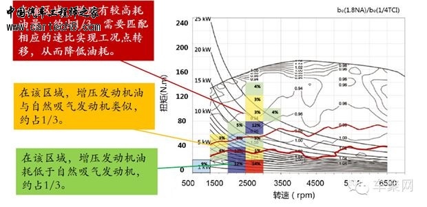

  图中是1.4T发动机匹配整车之后,按照新欧洲行驶循环NEDC标准运行,并计算出各区域燃油消耗占整个循环工况的比例,同时用等功率曲线标出了整车需求的行驶功率。
  综上可以得出结论:在最大扭矩相同时,小排量涡轮增压发动机确实比自然吸气更省油,而较大排量的增压发动机则无明显优势。(转载请注明来源为车聚网及作者全名)
