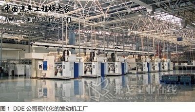

  DDE公司拥有世界级的制造体系,引领着中国动力产业向欧洲动力标准迈进,产品质量达到德国道依茨股份公司的同步水平。优质的产品不仅要有好的设计,还必须有先进的设备和加工技术作为保障,才能确保发动机产品高质、高效的生产。如图1所示,DDE公司拥有德国HELLER加工中心及自动化生产线、德国CROSS-HUELLER加工中心和自动线、瑞典ABB装配线以及德国霍梅尔电子量仪等国际一流发动机制造设备和检测手段。

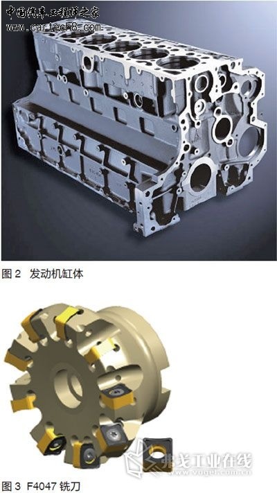

  由于发动机缸体(见图2)各个结合面的面积比较大,有较高的位置度和表面粗糙度要求,同时还要考虑到国内毛坯铸造余量大且不均匀的问题,因此DDE公司将此铣削划分成粗铣、半精铣和精铣三个阶段。在缸体铣削方面,DDE公司选择与德国知名刀具制造商瓦尔特展开合作。
  1.粗铣
  缸体毛坯具有较大的铸造余量,工件表层存在很多的黑皮、硬点和砂眼,且各部位因结构设计原因造成的局部余量大等因素,必须首先从大表面上切除多余的加工层,以保证精加工后的变形量及精度要求。因此,对粗铣刀具的要求是要具有高刚性、大切深和高效率以及抗负载冲击强、排屑流畅和耐磨损等特点。此外,为减轻加工中对机床和夹具的冲击,还要求刀具铣削时的切削力要小。基于这些因素,在粗铣时DDE公司采用了瓦尔特F4047系列铣刀(见图3)。
  瓦尔特F4047铣刀在大切削深度切削中性能优异,特别适用于切削铸铁材料。它的刀体刚性好、强度高,而且抗冲击;刀体采用了硬质镀镍涂层,耐磨性非常好,排屑极其流畅;WKK25刀片韧性出色,耐磨性和抗压性好;75°主偏角在保证切削刃有较大切深能力(最大8mm)的基础上,使切削抗力分解成轴向和径向两个方向的分力,从而减小了抗力冲击,使切削更加平稳,工艺可靠性高;采用了正前角刀片,大正前角槽型可降低功率消耗;刀片还带平行刃折面,加工工件表面质量高;刀片正反面具有8个切削刃,单价成本低;因刀片是负形刀片,刀片厚度大,具有高稳定性、高强度,抗重载荷冲击,适合大进给加工,切削效率高。
  在实际生产中,F4047铣刀粗铣缸体顶面的线速度Vc为99m/min,进给量fz为0.25mm。

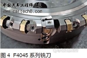

  H系列、K系列发动机缸体材料为HT250,缸体顶面至底面(间接保证至曲轴孔)尺寸精度要求为±0.03mm;缸体顶面平面度要求为0.05mm、0.025mm/100mm2;缸体顶面对底面平行度的要求为0.08mm;缸体顶面表面粗糙度的要求为Rz16、Rmax20。由于缸体属于薄壁形箱体类零件,夹紧和加工时容易产生变形,为保证加工精度不但要选择合理的夹紧点,还要控制切削力。其中,精铣缸体顶面、底面和前后端面等是发动机生产中最为关键的工序之一。在实际生产中,DDE公司在发动机缸体的精铣中采用了瓦尔特F4045系列精铣刀(见图4)。
  瓦尔特F4045铣刀刀体采用密齿结构设计,其特点是切削效率高、寿命长;采用45°主偏角结构,分解切削抗力,切入平稳,可缓解工件崩边,刀片通过锲块锁紧,夹紧稳定、可靠,方便更换;刀体采用硬质镀镍层,具有抗腐、耐磨和排屑流畅等特点。F4045铣刀有两种刀片搭配组合,粗齿采用负型结构的七边形刀片XNHF070508-D57 WKK25,正反面具有14个切削刃,降低了生产成本;同时因为刀片本身带有正前角槽型,降低了切削力,令切削更加轻快。其修光齿采用立装结构的修光刀片P45420-G67 WHH15,双面有4个长的修光刃可用,刀片带有正前角及特殊制作的刃口,刃口锋利,修光覆盖面大,修光效果好。修光齿采用微调刀夹结构,使修光齿刀片的端面跳动精度能达到0.001mm,从而保证较高的缸体表面粗糙度和平面度要求。
  在实际生产中,F4045系列铣刀精铣缸体顶面的线速度Vc为180m/min,进给量fz为0.25mm,相比其他精铣铣刀,单件加工成本降低了10%。随着生产过程中对铣刀各种参数的优化,缸体加工质量、加工效率仍有进一步的提升空间。
