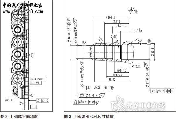

  液压阀体为自动变速器的重要加工部件,包括上阀体和下阀体,上、下阀体的大平面为装配面,靠螺栓连接拧紧完成装配。以上阀体为例,其主要尺寸精度如图2、图3所示。
  (1)上阀体关键特性精度要求
  上阀体大平面表面粗糙度要求为Ra0.8mm,平面度要求为0.05;阀芯孔同轴度为φ0.02mm,表面粗糙度为Ra1.6mm,位置度为0.2。

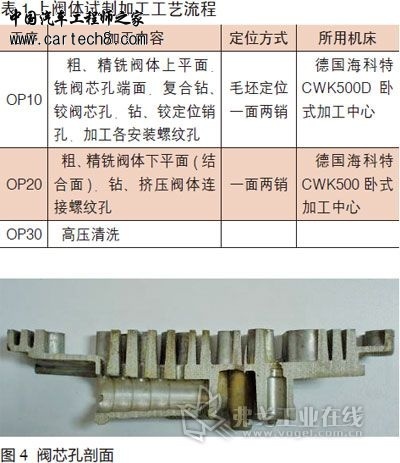

  根据我公司现有试制设备情况,考虑到试制的产量和成本控制等要求,结合目前变速器阀体的生产工艺,我们拟定了该上阀体试制的加工工艺流程,具体如表1所示。其中,安排高压清洗的目的是清洗残留在阀芯孔以及油道间的毛刺,这些毛刺在加工中心上是不易去除的。
  2.试制刀具方案
  在此,我们重点探讨阀芯孔以及大平面的加工刀具方案。从图4中可以看出,阀芯孔为非连续孔,且阀芯孔里会有多处台阶孔,为了使控制阀能够在阀芯孔内可靠的工作,需要提高阀芯孔的表面粗糙度、圆度和同轴度。

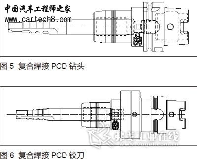

  (1)阀芯孔加工刀具 阀芯孔为预铸孔,单边余量0.5mm,我们选择先钻孔后铰孔的方式来加工。因PCD材料硬度高且耐磨性好,尤其适合加工铝合金材料,故钻孔选择复合焊接PCD钻头(见图5),铰孔选择复合焊接PCD铰刀(见图6),并采用高精度液压刀柄提高刀具的精度及稳定性。

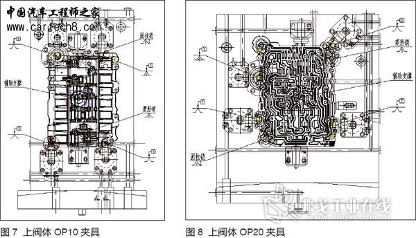

  (1)夹具方案设计原则 阀体试制夹具采用保压夹具,三点定位并增加必要的辅助支撑和夹紧。相比手工夹具,这样既可以保证工件的定位精度且夹紧力稳定,相对液压夹具又可降低成本。夹具由安徽华成机械技术公司制造,液压站为德国进口ROEMHELD原装品牌,夹具质量约300kg。夹具设计均采用一面两销的定位方式,并带有辅助支撑,其中3个主夹紧点均压在3个主定位支撑位置正上方,这样使每个受力的夹紧点都有相应的支撑点,工件不容易变形,定位可靠从而保证加工精度。
  (2)详细夹具方案及说明
  OP10夹具采用一面两销定位,均为毛坯基准,定位销孔为预铸孔,故在选择定位销时应使用弹性定位销使之定位可靠,在工件中部位置设有辅助支撑以增强工件的支撑刚度,姿态为正立。
  OP20夹具为一面两销定位,面和销均为OP10加工过后的精基准,并有辅助支撑,姿态为正立。
  最终夹具结构如图7、图8所示。

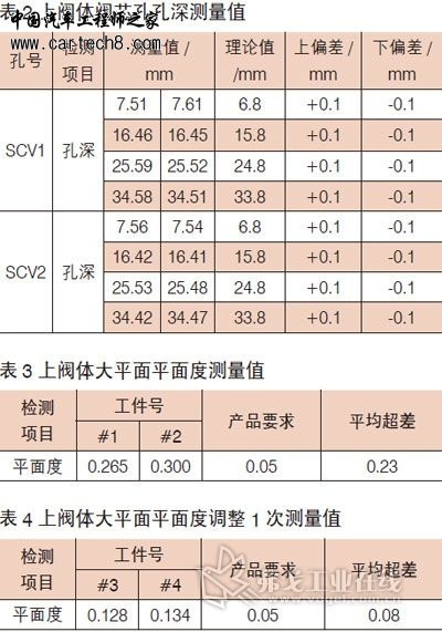

  (1)阀孔加工验证 经检查,阀孔的表面粗糙度、同轴度和圆度均达到设计要求,但阀芯阶梯孔深度超差。
  检测方法是将工件沿阀芯孔轴向剖开,用高度尺检测孔深,测量值为两个工件的检测数据,具体如表2所示。受检测手段限制,测量结果会存在误差,但是SCV1孔和SCV2孔阶梯深度严重超差,我们判定这两个孔加工不合格。
  可以看到,实际测量值比理论值要大0.7mm左右,每个台阶都是如此。据此,我们分析可能是由于刀具加工深度过深的缘故,所以当调整刀具加工深度后我们再进行检测,此问题已解决。

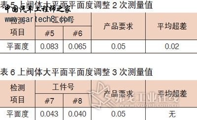

  (2)大平面加工验证 大平面加工后经检测表面粗糙度达到产品图样要求,但平面度检测为0.26,严重超过产品0.05的精度要求。检测结果如表3所示。
  分析其原因可能是:检测之前工件内应力并没有完全释放,自身温度并没有冷却下来,从而影响检测结果;夹具夹紧力过大,导致工件在未加工之前已经产生变形;大平面粗加工余量较大,切削力大,导致阀体内部产生很大应力,而这部分应力没有得到释放直接进行精加工,对大平面的平面度产生影响。
  问题处理及验证措施:将工件在三坐标间放置一段时间后进行检测,发现检测结果有所好转但仍不理想;调整夹具压力,发现平面度的检测结果有进一步改善,但仍旧超差;大平面粗加工后将夹紧力释放,工件放置一段时间后再进行精加工,经此检测后发现平面度得到明显改善并在合格范围内。具体检测数据如表4~表6所示。
