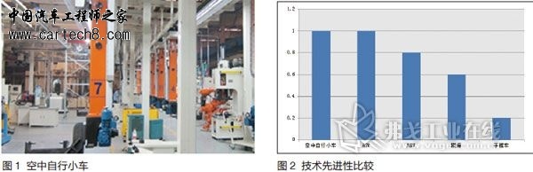

  1.空中自行小车
  空中自行小车(见图1)采用电动机和减速机驱动,水平行走采用高精度编码尺定位,竖直和旋转采用旋转编码器进行定位。

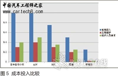

  4.成本投入
  根据我公司的使用经验,空中自行小车前期的投入成本比较高,后期的维护、维修成本相对较低,但对维护人员有一定要求。AGV的前期投入成本也比较高,其后期的维护、维修成本比较高,对维护人员的要求更高。RGV比前两种形式的前、后期投入都要低一些,但对维护人员的文化素养有一定要求。辊道相对来说,前、后期的投入都是比较低的,维护、维修也相对简单,对维护人员的要求也较低。手推车是投入最少的一种。成本投入比较如图5所示。
