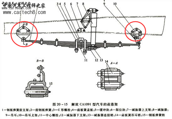

    板簧支座CAE计算用,通常需要计算哪些工况?受力怎样计算?

    公司有前人写的计算资料,只计算三个工况,制动,转向,板簧碰铁。转向工况有一个弯矩计算,计算式子有误。一直找不到相关的计算资料。

    你是光计算板簧支座还是整车分析?
