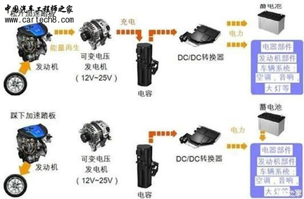

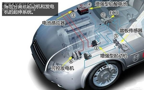

      问题三:这个问题是确实存在的,所以在以大众为代表的欧系车型的解决策略是采用充放电流较快的启动电瓶和加强型启动机,比起常规启动机的寿命要长3~4倍。而已马自达为代表的日系采用的电容电池配合直喷发动机的点火策略来降低启动机负荷。
    getimg.php?url=http%3A%2F%2Fwww0.autoimg.cn%2Fzx%2FBlog%2FContent%2F2015%2F4%2F13%2F2015041319593369674.jpg
      马自达这套I-STOP系统相当有诚意
    getimg.php?url=http%3A%2F%2Fwww0.autoimg.cn%2Fzx%2FBlog%2FContent%2F2015%2F4%2F13%2F2015041319594897193.jpg
      每次熄火时,有1个汽缸刚好停在压缩的冲程(4缸机为例)

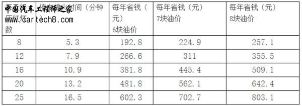

      从理论上说,假设在1分钟内不断的启动、熄火,油耗一定会高于正常怠速,但是在一分钟内熄火启动一次,油耗一定是低于怠速的油耗。发动机热启动的燃油消耗量是正常怠速消耗量的1.5倍,发动机冷启动比热启动的消耗量要再高出0.5倍。以目前主流家用车型动力区间1,5~2.5L的排量来取中间值为2L,以此得出理论数据为:怠速油耗1升/小时,折算下来怠速10秒钟消耗5.5毫升,启动一次(5秒)的油耗为4.125毫升,也就是说哪怕之熄火10秒钟你就赚了。按一个红绿灯平均等候40秒算,看下面的表格:
    getimg.php?url=http%3A%2F%2Fwww1.autoimg.cn%2Fzx%2FBlog%2FContent%2F2015%2F4%2F13%2F2015041320020097368.jpg
      目前配备启停整套系统的车型,厂家成本普遍要增加5K以上。以我目前每天上下班50KM的市郊综合工况看,每天的红灯数是10个左右,按目前的油价来看,启停为我带来油钱节省为300元左右,大约需要15年以上才能回本,这还要保证电池和启动机不出现故障的前提下。
      看到这样的数据,我突然想说:“这是逗我吗?”当然有一天油价变成20或者50块一升的时候就另当别论了。
