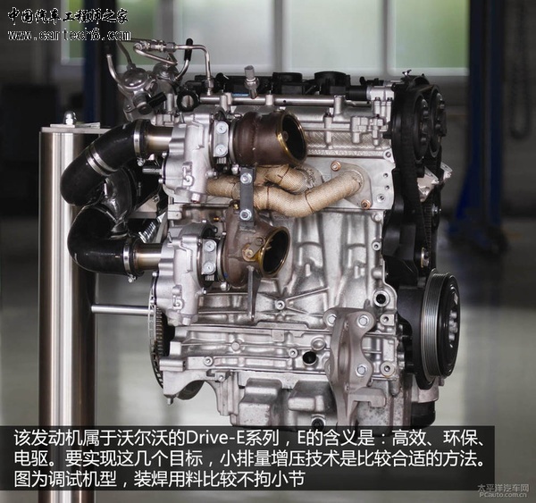

  该款发动机属于沃尔沃的Drive-E系列,E的含义是高效、环保、电驱。可以看到,图示发动机很多部件的装焊比较不拘小节,而这个当然不会是量产机型,只是眼前这个还在调试当中。

  在发动机的排气侧,布置了上下两个并联的废气涡轮,而硕大的排气侧也证明了它是高转出力型涡轮。

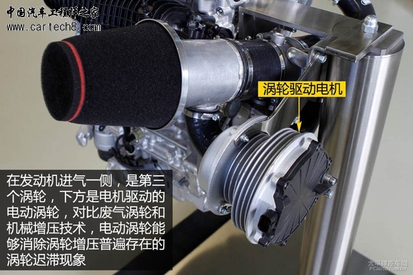

  在发动机进气一侧,是第三个涡轮,下方是电机驱动的电子涡轮,对比废气涡轮和机械增压技术,电子涡轮能够消除涡轮增压普遍存在的涡轮迟滞现象,刚好弥补了废气涡轮因转动惯量较大引起的迟滞现象。(关于电动涡轮,我们在之前已经做过详细解说,请点击链接:五年后将成为主流? 电子增压器的绝地反击)

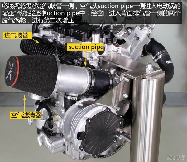

  三个涡轮的布置大致如下:电子涡轮位于进气歧管一侧,从Suction Pipe(连接空气滤清器与涡轮本体之间管路)外接一段管路经过电子涡轮,空气经增压后回到Suction Pipe;随后Suction Pipe在岔口处一分为二,将新鲜空气送入反面排气侧的两个并联废气涡轮中,经二次增压后分别进入各缸;其中,一个涡轮由1、4缸驱动而另一个涡轮由2、3缸驱动。

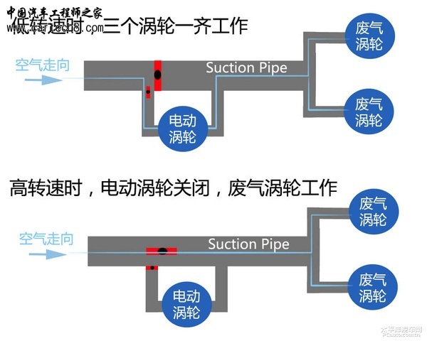

  发动机处于低转速时,旁通阀将空气拦截而全部进入电子涡轮,此时发动机主要依靠电子涡轮来提供压缩空气;随着转速提升,废气涡轮开始介入工作,经过电子涡轮压缩的空气进入废气涡轮进行二次增压;转速继续升高,电子涡轮对于高速气流反而成了累赘,气流被旁通阀阻隔在电子涡轮之外,而沿着Suction Pipe流向已经进入状态的废气涡轮。这一套系统通过引入电子涡轮,解决大尺寸涡轮低速介入性不良的问题,而且在松油再加速的时候,也能快速启动弥补废气涡轮的涡轮迟滞。

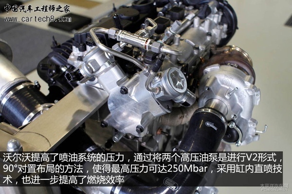

  要爆发不小于450PS的马力,除了提供充足的空气外,足额足量的燃油更是必须的。为此,沃尔沃提高了喷油系统的压力,通过将两个高压油泵是进行V2形式,90对置布局的方法,使得最高压力可达250Mbar,采用缸内直喷技术,也进一步提高了燃烧效率。

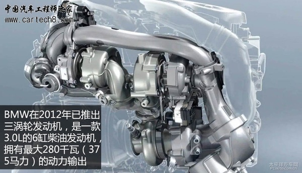

  值得一提的是,三涡轮技术并非沃尔沃第一想到的,宝马早在2012年已推出一款类似的三涡轮发动机,是一款3.0L的6缸柴油发动机,型号M550d,拥有最大280kW(375PS)的动力输出。虽然账面数据不及沃尔沃的概念发动机,但宝马的远见是值得称赞的。同时,奥迪的RS5 TDI也将加入三涡轮行列。
