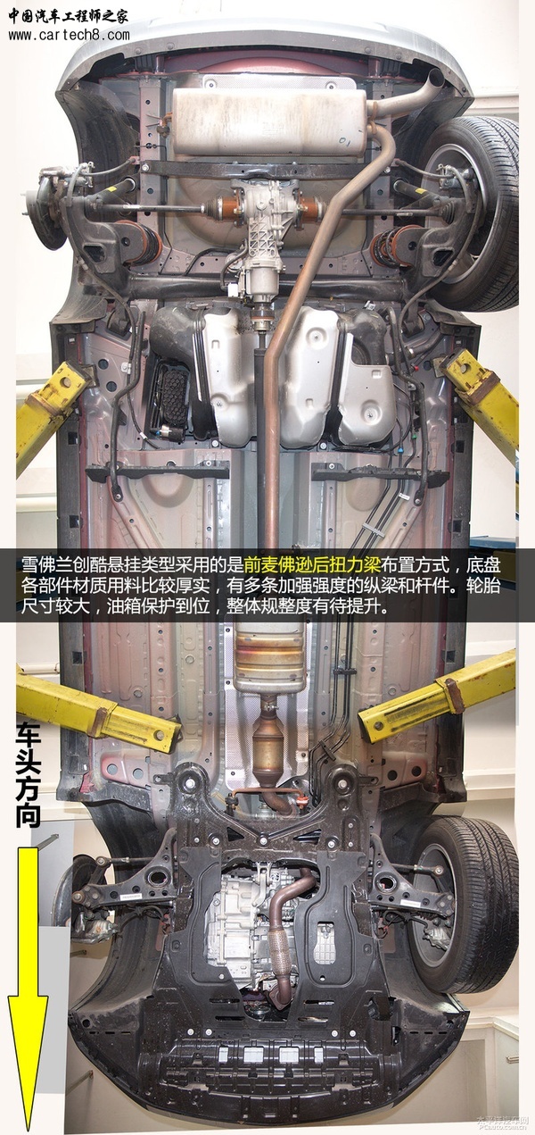

  ● 底盘一览
getimg.php?url=http%3A%2F%2Fimg.pcauto.com.cn%2Fimages%2Fpcautogallery%2Fmodle%2Farticle%2F20153%2F9%2F14258956108987550_600.jpg
getimg.php?url=http%3A%2F%2Fimg.pcauto.com.cn%2Fimages%2Fpcautogallery%2Fmodle%2Farticle%2F20153%2F9%2F14258956231839180_600.jpg

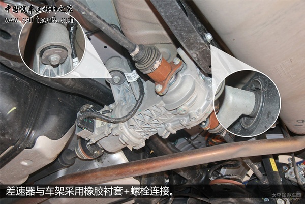

  藏在18寸大脚下的创酷底盘,用料和做工都较为良心,发动机底部有护板防护,连排气管尾部和车身之间都装有隔热板防护,细节之处做工到位。由于是带有适时四驱系统,所以这个版本的创酷底盘后部多了差速器和传动半轴。总体来说,各项做工都到位,只是规整度可以再提升一点。

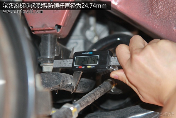

  作为一辆以公路为主的小型SUV,又怎能缺少防倾杆呢?防倾杆能有效减少车辆高速转向时车辆的横向侧倾,提高车辆稳定性。电子游标卡尺测得创酷的前防倾杆直径为24.74mm。

  由于本次实拍解析的创酷是采用适时四驱系统的,所以前后都会有驱动轴,动力会先从发动机输出,经过变速器、传动轴、多片离合器、差速器传到车轮上。

  通常我们只会见到有2根对称的加强粱,而创酷底盘中部有4根对称的结构加强粱,能有效加强车身刚性。

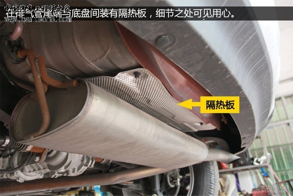

  排气管尾部和车身之间装有隔热板防护,这里不得不为创酷对待细节的认真点个赞。

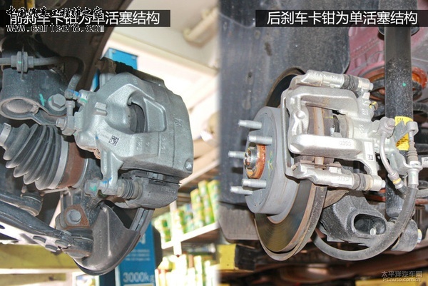

  前后刹车卡钳均为单活塞式,且前刹车盘是通风式,对于这种级别的车型来说,足够了。有很多朋友对刹车很纠结,看见鼓式刹车就觉得厂商减配,虽然不能排除这种可能,但在刹车足够用的前提下,选择哪种类型的刹车相对就不那么重要了。

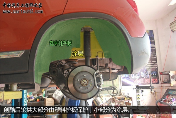

  前后轮拱均采用大面积的塑料护板保护,而前后轮拱都留有小面积的涂层。面对大部分道路,这样的轮拱保护措施是足够了。

  创酷的底盘处于同级别车型中的中上水准,做工和用料都属于良心出品,基本上底盘需要保护的地方设计师都安排了防护,只是整车底盘还缺了一点平整。虽然定位是城市小型SUV,但配合适时四驱系统亦能获得一定的脱困能力,再加上那双18寸的大脚,创酷能解决大部分日常遇到的路况,并获得不俗的回头率。
