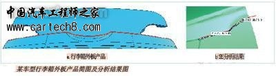

  图1和图2分别为某车型中通道加强板和座椅横梁采用不同材质的分析结果。如图2所示,从2c可以看出用产品初始定义的B340LA材质成形局部区域有开裂危险。当材质改换为B170P1时,分析结果为2b,成形开裂风险消除。在冲压SE过程中将此信息反馈给产品部门后,产品部门将材质改换为B170P1。为了在此材质下保证车身强度,设计部门将车身结构进行了局部调整,这样既减少模具的调试周期和模具报废的风险,又解决了后期更换材料车身碰撞无法通过的难题。

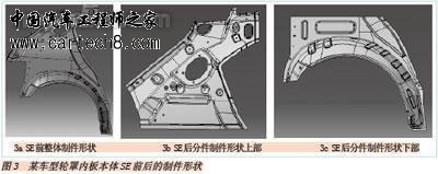

  如图3所示,3a为某车型轮罩本体的整体结构,其拉延深度超过了500mm,如果按此数据开发模具,不但制件质量难以保证,其模具结构将异常复杂,给后期的模具调试及维修保养带来困难。为此,我们将此信息反馈给设计部门,设计部门将此件分为3b和3c两件,同时,焊接工艺部门按两件进行物流规划及夹具开发。

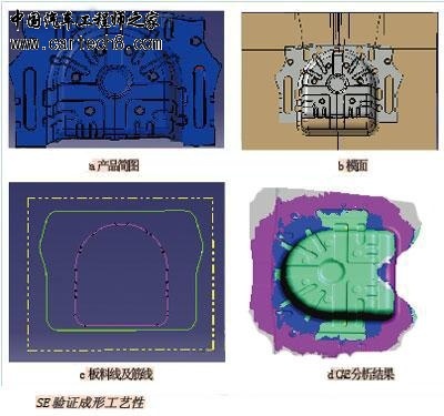

  在汽车模具开发中,大件的模具结构复杂,装配及调试周期长,如果大件的成形工艺性在未得到验证前便投入模具的设计与制造,势必给后期生产及调试带来巨大的风险,冲压SE可对大型制件成形工艺性进行验证,以减少开模的风险。现以某车型后底板为例,介绍冲压SE验证成形工艺性的流程。确定工艺方案→制作模面b)→确定分模线c)→确定拉延筋线c)→确定板料线c)→CAE分析d)。图5为SE验证成形工艺性的过程流程图。
  工艺方案的确定是成形工艺性验证中的重要一环,工艺方案直接决定了模面的制作,进而决定验证的可靠性,即产品“错误”暴露的充分性。工艺方案的确定主要从主机厂的设备、生产纲领及材料利用率等方面进行考虑。
  验证的过程其实是一个不断试错的过程,通过调整模面形状、板料线的尺寸及筋线的位置及拉延力,甚至于修改工艺方案,重新制作模面、板料线和拉延筋线,使之达到良好成形效果,在反复试错无法得到良好成形效果的情况下,提出产品设变,以减少后期设变修改模具的风险。
