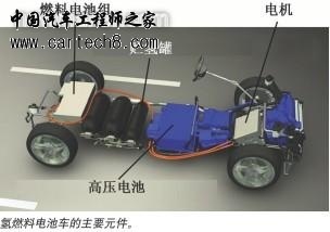

  这种新能源电动车的氢燃料电池系统包括一个燃料电池组、氢存储系统,以及用来在刹车时回收能源的高压电池,以及一个电机。

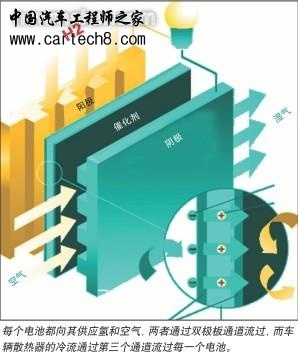

  一个电池组里面有数百个串联的单个电池。每个电池都会向其供应氢和空气,两者通过双极板通道流过,而车辆散热器的冷流通过第三个通道流过每一个电池。燃料仓的氢供应是注入氢模块内的。这个模块的作用是管理电池组的燃料供应和阳极的水。模块包含一个压力调节器、水分离器、氢再循环装置以及释放冷凝和惰性气体的阀门。

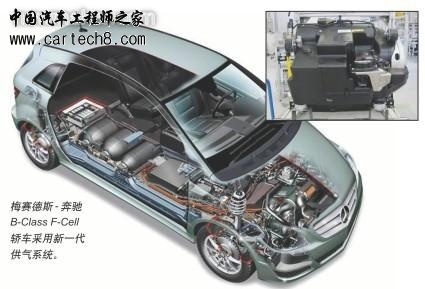

  第二代系统
  目前这一代开发计划的主要目标是在增加冷启动能力的同时保持并且提高系统效率。另外还要求大幅度提高系统在NVH方面的整体表现。
  系统工程分析的结果是要取消注水和膨胀机。为了补偿膨胀机的能量回收和注水对系统效率的提高,就要优化供气系统的整体寄生功耗情况。这就要求一个新的供气概念,工程师也倾向于进行全新的设计。
  新的设计理念引入了新一代的辅助驱动器和螺杆压气机。新举措还包括在螺杆压气机叶片上采用聚四氟乙烯(PTFE)涂层以提高系统效率。另外还在压气机进口和出口直接加了消音器以达到NVH要求。为了避免系统自身的噪音,通过特别开发的退耦元素将整个供气系统与车架分离开来。为了降低空气传播噪音,特意将供气系统安装在一个隔音罩里面。
  由于取消了注水方式,就在设计概念里面增加了一个中冷器。为了降低外部尺寸,中冷器和消音功能整合在了一起。
  由于引入了启停策略,第一代系统由于供气方面的问题造成的燃料电池总功率在0到4kW低位的现象不会再出现了。在这个功率范围之内,新一代的燃料电池车辆是由高压牵引电池驱动的,而燃料电池系统则关闭了。
  新一代供气系统的优势包括:
  *不受冷启动限制;
  * NVH方面表现良好;
  * 灵活的压力/流量特征;
  * 新增启停功能;
  * 稳定性增强;
  * 安装简便;
  * 部件数量减少;
  * 寿命提高。
  挑战还是有的,主要包括:
  * 体积大;
  * 重量高;
  * 不能回收燃料电池废气的能量
  * 在NVH上投入了大量的精力。

  1、梅赛德斯-奔驰B-Class F-Cell轿车采用新一代供气系统。
  2、氢燃料电池车的主要元件。
  3、每个电池都向其供应氢和空气,两者通过双极板通道流过,而车辆散热器的冷流通过第三个通道流过每一个电池。
